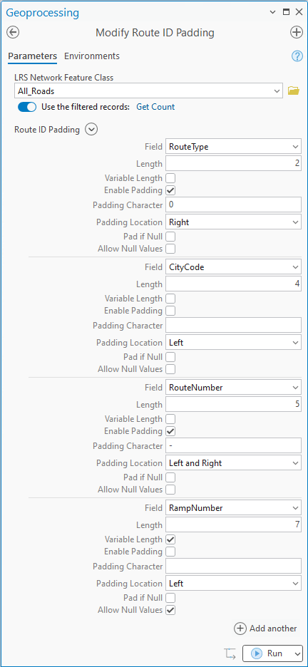

以下の図の例では、マルチフィールド ルート ID が RouteType、CityCode、RouteNumber、および RampNumber の 4 つのフィールドで構成されています。 4 つのフィールドのパディング、NULL 設定、ルックアップ テーブルの例を以下に示します:
  • RouteType は長さが 2 のテキスト フィールドであり、コード値ドメインが構成されています。 ドメイン値の最大文字数は 2 です。 ただし、一部のルートではドメイン値が 1 文字の場合があり、右側のパディング文字としてゼロ (0) が使用されます。
  • CityCode は長さが 4 のテキスト フィールドであり、表示フィールドを使ってキー値を検索できるルックアップ テーブルが構成されています。 ルックアップ テーブルのすべての CityCode 値の長さは 4 なので、このフィールドにはパディングは不要です。
  • RouteNumber は short フィールド タイプです。 このフィールドには 0 ~ 99999 の値を指定できます。 左右のパディング文字には、ハイフンが使用されます。
  • RampNumber は、長さが 7 のテキスト フィールドです。 一部のルートでは、このフィールドに 7 文字すべてが入力されていないか、このフィールドに値がなく、空白のままにしておく必要があるので、パディングは不要です。

ルート ID パディングと NULL 設定を構成する
マルチフィールド ルート ID を構成する各フィールドは、以下をサポートしています:
  • 最大長を短くできます
  • 可変長または固定長にできます
  • パディング文字を左側、右側、両側に追加できます
  • フィールドに NULL 値が含まれる場合に、パディングを追加できます

ルート ID パディングと NULL 設定を構成するには、次の手順を実行します:
注意:
以下の手順は、上記の画像の例に関連しています。
  1. ArcGIS Pro で ルート ID パディングの変更 ツールを開きます。
  2. LRS ネットワーク フィーチャクラス ドロップダウン矢印をクリックし、変更が必要なフィールドを持つ LRS ネットワーク フィーチャクラスを選択します。
    このツールは、ルート ID を構成するフィールドを ルート ID パディング パラメーターに自動的に入力します。
  3. 各フィールドについて、LRS ネットワーク内のいずれかのルートが使用する文字数の最大値を確認し、長さ 値をその数値以上に設定します。
    長さ のデフォルト値は、ジオデータベース内のフィールドの長さです。 長さ 値は、1 からデフォルト値までの任意の数値に設定できます。
    この例では、すべてのフィールドでデフォルトの 長さ 値が使用されます。
    注意:
    長さ の値を変更すると、Roads and Highways のツールが各フィールドに対して予期する最大文字数だけが影響を受けます。 マルチフィールド ルート ID を構成するフィールドの長さの合計は、ジオデータベース内のルート ID フィールドの長さを超えてはなりません。
  4. 長さ の値が値が可変値であるか固定値であるかを指定するには、可変長 チェックボックスをオンまたはオフにします。
    手順 3 の 長さ テキスト ボックスで指定した文字数を常にフィールドに入力する場合は、可変長 チェックボックスをオフのままにします。 これにより、ロードまたは作成されるルートについて、長さ テキスト ボックスの文字数が固定されます。
    フィールドの文字数が可変になる場合は、可変長 チェックボックスをオンにします。 これにより、ロードまたは作成されるルートについて、フィールドの文字数を 1 から手順 3 の 長さ テキスト ボックスで指定した数値までの範囲にすることができます。
    この例では、RampNumber フィールドは可変長で構成されています。
  5. 必要に応じて、パディングの有効化 チェックボックスをオンにして、フィールドのパディングを有効にします。
    この例では、RouteType フィールドと RouteNumber フィールドでパディングが有効になっています。
  6. 必要に応じて、パディング文字 テキスト ボックスにパディング文字を指定します。
    デフォルトのパディング文字はスペースですが、数字や他の文字を指定することもできます。 パディング文字として数字記号 (#) はサポートされません。
  7. パディングが有効になっている場合は、パディング位置 ドロップダウン矢印をクリックし、フィールドのオプションを選択します。
    パディングは、フィールド内の値の左側、右側、または左右両方に追加できます。
    この例では、RouteType では右側にパディング文字としてゼロ (0) が使用され、RouteNumber では左右のパディング文字には、ハイフンが使用されます。
  8. 必要に応じて、NULL の場合はパッド チェックボックスをオンにして、フィールドが NULL 値の場合にパディング文字を追加します。
    マルチフィールド ルート ID を構成する 1 つ以上のフィールドで NULL 値を使用できます。
    この例では、すべてのフィールドでこのチェックボックスはオフのままです。
  9. 必要に応じて、NULL 値を許可 チェックボックスをオンにして、フィールドで NULL 値を許可します。
    この例では、RampNumber フィールドで NULL 値が許可されています。
    注意:
    • NULL の場合はパッド チェックボックスをオンにした場合は、NULL 値を許可 チェックボックスをオンにする必要があります。
    • フィールドで NULL 値を許可した場合、そのフィールドの右側にあるすべてのフィールドも、NULL 値を許可する必要があります。 ただし、NULL の場合はパッド チェックボックスもオンにする場合、右側にあるフィールドで NULL 値を許可する必要はありません。
  10. 実行 をクリックして、ツールを実行します。
    ジオプロセシング ウィンドウのルート ID パディングの変更ツール
    ルート ID のパディングと NULL 設定が構成されます。

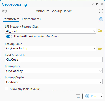

ルックアップ テーブルの構成
マルチフィールド ルート ID を構成する 1 つ以上のフィールドに対して、ルックアップ テーブルを構成できます。
マルチフィールド ルート ID を構成しているフィールドに使用できる値 (たとえば、道路名のリストや地名情報システム (GNIS) コード) が数百または数千ある場合に、コード値ドメインの代わりにルックアップ テーブルを使用します。

ルックアップ テーブルを構成するには、次の手順を実行します:
注意:
以下の手順は、上記の画像の例にある ``CityCode` フィールドに関連しています。
  1. ArcGIS Pro で ルックアップ テーブルの構成 ツールを開きます。
  2. LRS ネットワーク フィーチャクラス ドロップダウン矢印をクリックし、LRS ネットワーク フィーチャクラスを選択します。
  3. ルックアップ テーブル ドロップダウン矢印をクリックし、テーブルを選択します。

  4. 適用先のフィールド ドロップダウン矢印をクリックし、ルックアップ テーブルを構成する LRS ネットワーク内のルート ID フィールドを選択します。 ドロップダウン オプションには、マルチフィールドのルート ID を構成するフィールドのみが表示されます。
    この例では、ルックアップ テーブルは CityCode フィールド用に構成されています。
  5. ルックアップ キー ドロップダウン矢印をクリックし、ルックアップ テーブル内のキー フィールドを選択します。
    注意:
    • ルックアップ キー のドロップダウン オプションには、適用先のフィールド パラメーターで指定したフィールドと同じフィールド タイプで、長さが同じかそれ以下であるルックアップ テーブル内のフィールドのみが表示されます。
  6. 必要に応じて、ルックアップ ディスプレイ ドロップダウン矢印をクリックし、ルックアップ キーの説明が含まれるフィールドを選択します。
    ヒント:
    ルートの作成 ツールを使用してルートを作成する際、ルックアップ表示の値は ルート ID 属性 セクションの対応するフィールドの隣のテキスト ボックスに表示されます。
    この例では、ルックアップ キー フィールドとルックアップ ディスプレイ フィールドの両方が構成されています。
    注意:
    • 任意のルックアップ値を許可 チェックボックスがオフの場合、ルックアップ ディスプレイ値 パラメーターは必須です。
    • ルックアップ キー フィールドとルックアップ ディスプレイ フィールドは、ルックアップ テーブル内で同じフィールドにすることも別々のフィールドにすることもできます。
  7. 必要に応じて、任意のルックアップ値を許可 チェックボックスをオンにして、ルートの作成時にルックアップ テーブルにない値を追加できるようにします。
    この例では、このチェックボックスはオフのままです。
    注意:
    任意のルックアップ値を許可 チェックボックスがオンの場合、ルックアップ ディスプレイ パラメーターは使用できません。
  8. 実行 をクリックして、ツールを実行します。
    ジオプロセシング ウィンドウのルックアップ テーブルの構成ツール
    注意:
    LRS ネットワーク内の複数のフィールドにルックアップ テーブルを構成する必要がある場合は、上記の手順を繰り返します。
    ルックアップ テーブルは構成されます。
