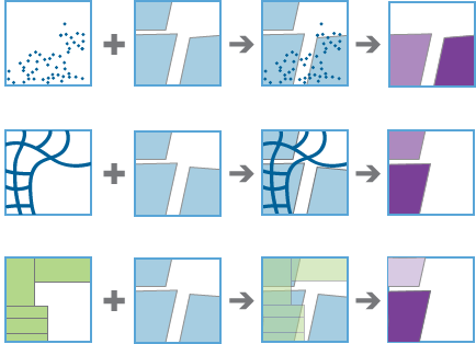

図
Summarize Within tool illustration
サマリーの例: ポリゴン内のポイント (1 行目)、ポリゴン内のライン (2 行目)、ポリゴン内のポリゴン (3 行目)。
