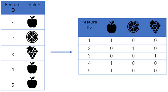

カテゴリー値 (文字列、整数、または日付) を複数の数値フィールド (それぞれが 1 つのカテゴリーを表す) に変換します。 エンコードした数値フィールドは、回帰モデルを含むほとんどのデータ サイエンスおよび統計ワークフローで使用できます。
図
フィールドのエンコード ツールの図

  • このツールは、次のエンコード手法に対応しています。
    • One-hot—各カテゴリー値を新しい列に変換して 0 または 1 を割り当てます。値 1 は、そのカテゴリー値が存在することを表します。
    • One-cold—各カテゴリー値を新しい列に変換して 0 または 1 を割り当てます。値 0 は、そのカテゴリー値が存在することを表します。
