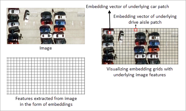

画像エンベディングの場合、エンベディング グリッド セルは基礎となる画像から抽出されたフィーチャを表します。 すべての類似性計算は、これらのエンベディング グリッド セル上で実行されます。 画像は視覚的な参照だけを目的に表示され、類似性計算には直接使用されません。
画像エンベディングの視覚的表現
画像エンベディングは、画像から抽出されたフィーチャをエンコードします。 類似性計算は画像ピクセルではなく、エンベディング グリッドに対して実行されます。

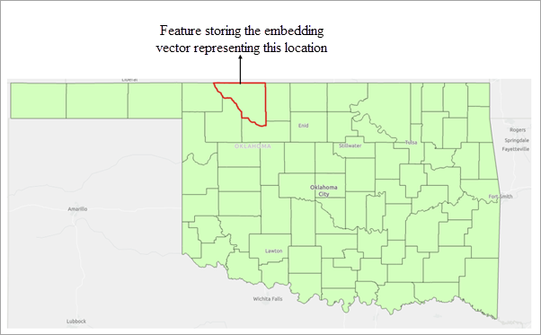

位置エンベディングの場合、各フィーチャはその地理的位置から生成されたエンベディングによって表されます。 類似性は、これらの位置に基づくエンベディングを比較することで計算されます。
位置エンベディングの視覚的表現
位置エンベディングでエンコードされた空間特性は、エンベディングの生成に使用されたエンベディング モデルに依存します。 その結果、類似していると見なされるフィーチャは、そのモデルによって学習されたパターンに基づいています。

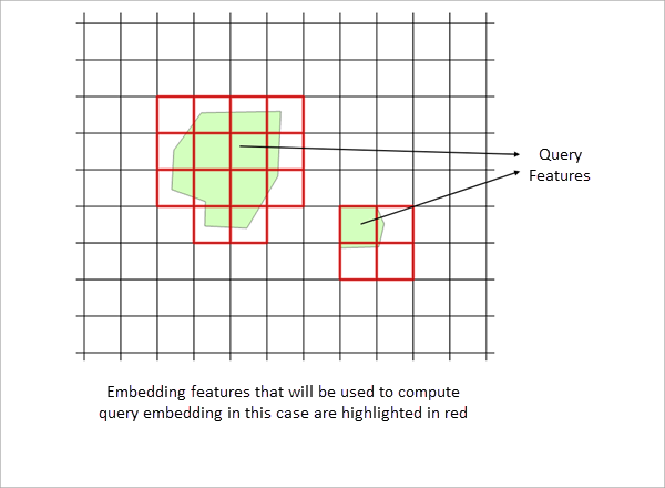

クエリー フィーチャは、類似検索の対象オブジェクトを定義します。 1 つ以上のポリゴン フィーチャをクエリーとして使用できます。
クエリー ポリゴンとオーバーラップする検索空間内のすべてのエンベディング グリッド セルまたはフィーチャが識別され、それらのエンベディング ベクターの平均が計算され、単一のクエリー エンベディングが生成されます。
生成されたクエリー エンベディングは、コサイン類似度を使用して検索空間内のすべてのエンベディング (入力エンベディング フィーチャ) と比較され、類似したフィーチャが識別されます。
類似検索でのクエリー フィーチャの視覚的表現
クエリー ポリゴンとオーバーラップするフィーチャのエンベディング ベクターの平均が計算され、クエリー エンベディングが計算されます。

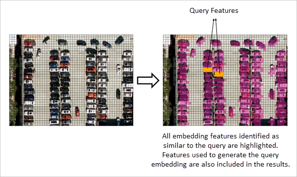

生成されたクエリー エンベディングが検索空間内のエンベディングと比較され、検索空間内の各エンベディング候補に対して類似性スコアが計算されます。
threshold パラメーターが適用されて結果がフィルターされます。 類似度スコアが、指定された最小閾値以上のフィーチャのみが出力に含まれます。
このツールは、入力フィーチャの指定された範囲内で、類似性の条件を満たすエンベディング フィーチャをすべて検出します。
エンベディングを使用した類似フィーチャ検索ツールの結果の視覚的表現
入力イメージにエンベディング グリッドがオーバーレイされ (左)、選択したクエリー領域を使用して平均クエリー エンベディングが計算され、その類似エンベディング フィーチャが画像全体でハイライト表示されています (右)。 クエリー エンベディングの生成に使用されたフィーチャが結果に含まれます。
類似検索の結果は出力フィーチャクラスに書き込まれ、一致するフィーチャが利用可能なすべての属性とともに保存されます。
