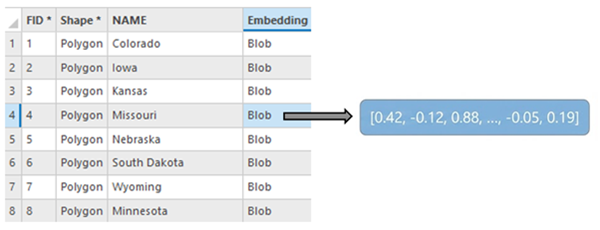

ArcGIS Pro では、エンベディングは BLOB フィールドとしてのエンベディング で説明されているように、BLOB (Binary Large Object) フィールドに保存されます。
パフォーマンスと Python、C++、JavaScript との相互運用性を確保するため、ツールを使用するには、これらの BLOB が 32 ビット浮動小数点 (float32) のバイナリー配列として直列化されている必要があります。 ツールが実行されると、これらのバイナリー バッファーが数値配列として直接メモリーに読み取られ、数学的集約が実行された後、出力フィーチャクラスに保存するために再直列化されます。
ディープ ラーニング モデルなどを使用してエンベディングを生成すると、生成されるベクターはその位置の意味論を捉えます。 エンベディングのマージ ツールを使用すると、数学的な整合性を維持しながら、これらのベクターをさまざまな縮尺間で移動させることができます。
テーブル ビューでのエンベディング

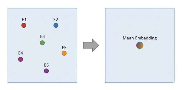

ポイント → ポリゴン (単純平均)
ポイント → ポリゴン
ポイントをポリゴンに集約する場合、ツールは各ポイントが不連続な等重みの観測データを表していることを前提としています。 最終的なベクター \(E_{\text{target}}\) は、境界内にあるすべてのベクターの算術平均 \((E_i)\) です。 これは、ジオタグ付きのソーシャル メディアのエンベディングや、局所的なセンサー データの集約に最適です。
\[ E_{target} = \frac{1}{n} \sum_{i=1}^{n} E_i \]
注意:
ターゲット ポリゴンにポイントが含まれていない場合、出力の Embedding フィールドは NULL 値のままになります。

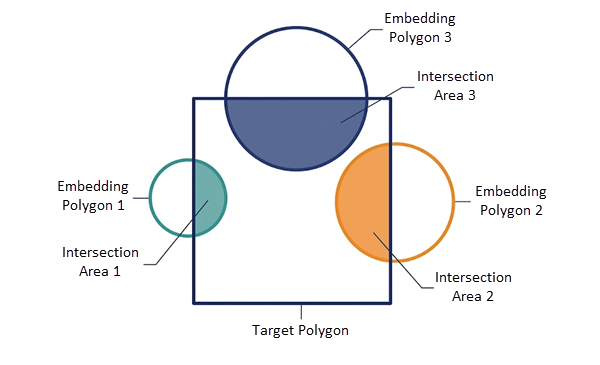

ポリゴン → ポリゴン (面積加重平均)
ポリゴン → ポリゴン
ソース エンベディングがポリゴンの場合 (衛星画像のパッチ、郡の境界など)、ツールは面積加重内挿を使用します。 このロジックは、ターゲット ポリゴンの 90% をカバーするエンベディングは、10% のみをカバーするエンベディングよりも、結果に対して大幅に高い影響をもたらす必要があることを認識しています。
ツールは、交差面積 (\(Area_i\)) をその特定のターゲット内のオーバーラップ面積の合計で割ることにより、オーバーラップしている各エンベディングの重み (Wi) を計算します。
\[ E_{target} = \sum_{i=1}^{n} E_i \cdot \left(\frac{Area_i}{\sum Area}\right) \]
