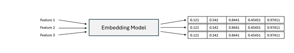

エンベディング生成モデルは、未加工の入力から、学習済みのコンパクトかつ固定長の数値表現を作成します。 これらのモデルには、膨大なデータセットでトレーニングされた大規模な基盤モデルや、BERT アーキテクチャーに似たトランスフォーマーに基づくテキスト エンコーダーなどの視覚エンコーダーや言語モデルのような特殊なエンベディング モデルが含まれます。 このツールは、選択した入力様式に適した事前トレーニング済みのエンベディング モデルをサポートしています。
エンベディングが生成される仕組み
衛星画像や航空画像などの画像に基づく入力の場合、モデルはピクセル データを処理して視覚パターン、空間構造、コンテキスト上の関係を学習し、未加工のピクセル値ではなく画像や領域のセマンティック コンテンツを表すエンベディングを生成します。 視覚言語モデルまたはマルチモーダル モデルを使用する場合、画像とテキストは共有埋め込み空間に投影され、自然言語画像検索やモーダル間の類似比較を実現できます。
位置に基づく入力の場合、モデルはフィーチャ ジオメトリーなどの地理情報を、土地利用パターン、密度、テレイン、近接関係といった空間特性を捉えるエンベディングに変換します。 地理コンテキストが類似している位置はエンベディング空間内で近くに配置されるため、属性の一致だけでなく、空間的意味論に基づいた類似解析を実現できます。
テキストに基づく入力の場合、説明やメタデータなどのテキスト フィールドは、意味論的意味を捉えるエンベディングに変換されます。 これにより、自然言語によるクエリー、フィーチャ説明のセマンティック比較、空間解析ワークフローへのテキスト情報の統合をサポートします。
すべての様式を通じて、エンベディングはセマンティック類似性を保持します。つまり、視覚、空間、またはテキストの意味が類似している入力は、エンベディング空間内で互いに近いベクターを生成します。 これにより、ArcGIS Pro 内で類似検索、クラスタリング、取得、フィーチャ ランキング、予測モデリングを行うことができ、意味論ドリブンの空間解析のための統合基盤が提供されます。

このツールは、ラスター画像、地理フィーチャ、テキスト属性などの空間入力データを取り込みます。 選択したエンベディング モデルは入力データを処理し、セマンティック エンベディングを生成します。 その後、エンベディングは再利用のために出力フィーチャクラスに書き込まれます。

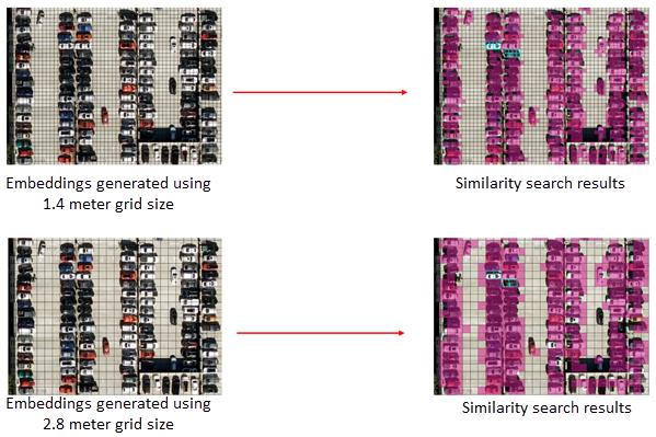

画像用のエンベディング グリッド サイズの選択
ラスター画像からエンベディングを生成する場合、グリッド サイズ パラメーターは各エンベディングによって要約される地表エリアを制御します。 類似検索はこれらのエンベディングに対して実行されるため、グリッド サイズはオブジェクトがどれくらい正確に表現され、一致するかに影響します。
ターゲット オブジェクトに対してグリッド サイズが大きすぎると、複数のフィーチャや周囲の背景が単一のエンベディングに結合される可能性があります。 これにより、類似性の応答が広範囲になり、境界の精度が低下する可能性があります。 グリッド サイズが小さすぎると、オブジェクトが多数のエンベディング セルに断片化される可能性があり、全体的な構造よりも局所的なテクスチャーが強調される場合があります。
一般的に、対象オブジェクトが単一のエンベディング セル内に収まっている場合よりも、複数のエンベディング セルにまたがっている場合に効果的な結果が得られます。 これにより、構造の詳細とコンテキストの完全性のバランスを取るのに役立ちます。
グリッド サイズの影響の解釈
エンベディングが生成される仕組み
上記の例で、1.4 メートルのグリッド サイズを使用して生成されたエンベディングは、複数のセルにまたがる車両の構造を保持しており、厳密に局所化された類似性の一致を生み出します。 2.8 メートルのグリッド サイズでは、各エンベディングがより広いエリアを要約するため、コンテキストがより混在するようになり、より広範な類似性パターンになります。
オブジェクトのサイズ、画像の解像度、解析の目的はさまざまであるため、最適なグリッド サイズは存在しません。 識別するフィーチャの縮尺と構造の複雑さに沿ったグリッド サイズを選択する必要があります。 複数のグリッド サイズをテストし、類似性パターンを比較することで、ワークフローに最適な構成を決定できます。
