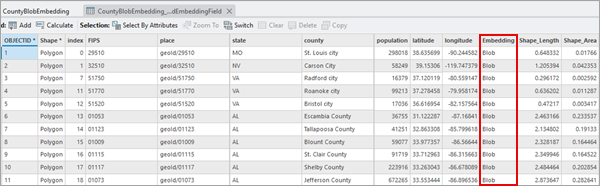

基盤モデルによって生成されたエンベディングは、BLOB に保存されます。 ArcGIS Pro でのエンベディングの表現方法の詳細については、BLOB フィールドとしてのエンベディングをご参照ください。
BLOB としてのエンベディング
このアプローチは、特に高次元のエンベディングを持つ大規模なデータセットで、ストレージのオーバーヘッドを最小限に抑え、読み取りおよび書き込みのパフォーマンスを向上させます。 効率的ではありますが、このバイナリー形式では、数値フィールドを必要とするツールでエンベディング値を直接使用することはできません。

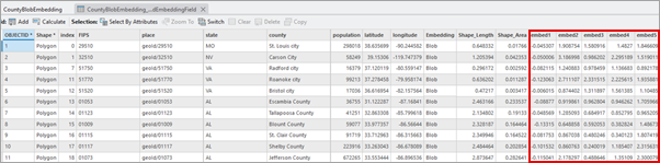

  • 出力フィールドの接頭辞 パラメーター値を使用して、エンベディング ディメンションあたり 1 つの Float32 フィールドを作成します。
  • すべてのフィーチャを反復処理し、バイナリー データを展開して、各浮動小数点値を対応するフィールドに書き込みます。
たとえば、embed という 出力フィールドの接頭辞 パラメーター値を使用すると、256 次元のエンベディングは、非直列化された BLOB レコードを持つ 256 個の新しい数値フィールドになります。 出力の属性テーブルは、次のようになります:
展開された結果
