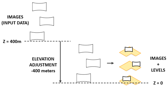

  • 入力データと入力レベル レイヤー フィーチャの Z 原点が異なる場合、高さの調整 パラメーターを使用してその差を補正します。 高さの調整は、画像の位置に必要な再投影が行われた後に適用されます。
    たとえば、入力データに海水面を基準とする Z 値が含まれ、入力レベル フィーチャに地面を基準とする Z 値が含まれている場合、負の 高さの調整 パラメーター値を使用してその差を補正します。 次の図に例を示します。
    高さの調整パラメーターの効果を示す図
    レベル フィーチャに対して画像を垂直に配置するため、-400 m の負の高さデータの調整が適用されています。
