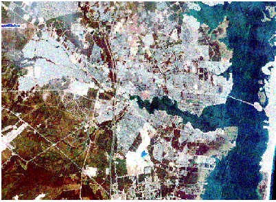

未処理の衛星画像から開始
以下の画像は、まだ分類されていない未処理の衛星画像です。 具体的な分類プロセスには触れませんが、次のセクションでは、衛星画像をさまざまな用途で使用するには何らかの処理が必要である理由を詳しく説明します。
ジェネラライズ前の未処理画像
ジェネラライズ前の未処理画像

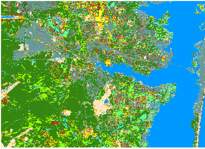

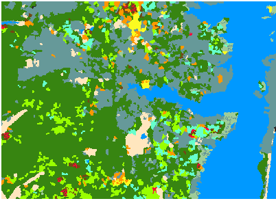

以下の図に、衛星画像の分類を示します。 画像全体に、孤立した単一セル、またはセルのグループが多数あることに注意してください。
分類後の出力ラスター
分類後の出力ラスター

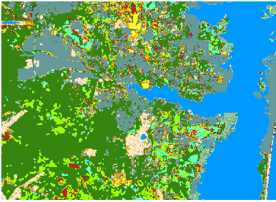

大多数フィルター使用による誤分類のセルの削除
分類済み画像から個々の誤分類セルを削除するには、大多数フィルター ツールを使用します。 結果を下図に示します。 多数あった小さいセルが除去されています。
大多数フィルターを適用した後のラスター
大多数フィルターを適用した後のラスター

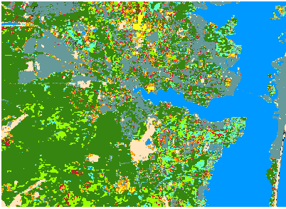

境界のスムージングを使用したゾーンのスムージング
ゾーン間の境界を滑らかにするには、境界のスムージング ツールを使用します。 境界を拡大/縮小することにより、下図のように、大きいゾーンが小さいゾーンに侵入します。 ここでも、セルの小グループと細いグループが多数消えています。
境界のスムージングを適用した後のラスター

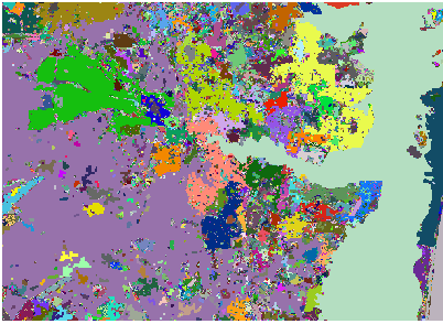

リージョン グループよるセル グループの識別
大多数フィルター ツールと 境界のスムージング ツールは、誤分類された個々のセルまたごく少数のセルの集まりのみを対象に、それらのセルの周囲で最も頻出する値をそれらのセルに割り当てます。 しかしながら、あるサイズ制限が設けられており、その制限より小さいセル グループは次の解析では無効と見なす場合を想像してください。 その場合、サイズ制限に満たないセル グループは、周囲のグループに融合させる必要があります。 たとえば、土地利用カテゴリーが同じであり、面積が 7,200 平方メートル未満の隣接するセル グループは、解析で有効と見なされません。 ただし、孤立したこれらの領域にはゾーン全体と同じ土地利用値が割り当てられているので、これらの領域を個別に処理することはできません。

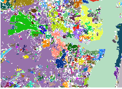

この問題を解決するには、リージョン グループ ツールを使用します。 このツールは、入力ラスター (分類済み画像) の各リージョンに一意の識別子を割り当てます。 リージョンとは、互いに隣接しかつ同じ値を持つセルの集まりです。 たとえば、ある 1 つのゾーンが隣接していない 2 つのリージョンで構成されているとします。 リージョン グループ は、このゾーンを 2 つの異なる新しいゾーンと見なし、それぞれに一意な識別 (ゾーン) 値を割り当てます。 元のゾーンの値は、出力属性テーブルの LINK フィールドに維持されます。 結果として生成されるラスターを以下に示します。多数の出力ゾーンが表示されていることに注意してください。
リージョン グループを適用した後のラスター

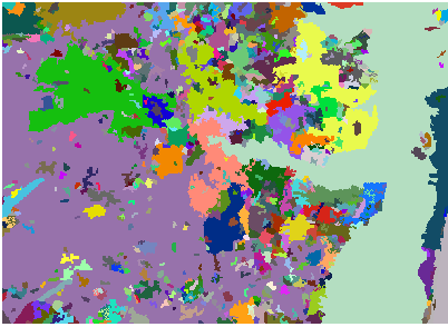

マスクとして使用する、選択され削除された非常に小さいリージョン
