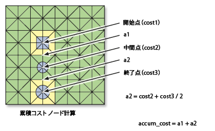

基本的なコスト距離の式
隣接セルをどのように通過するかに応じて、2 つの基本的なコスト距離の式を適用できます。
鉛直セル
鉛直セルへのコスト距離の式を次に示します:
\(accum_cost = a1 + (cost2 + cost3)/2\)
  • ここでは
    \(a1\) はセル 1 からセル 2 への累積移動コスト
    \(cost2\) はセル 2 の移動コスト
    \(cost3\) はセル 3 の移動コスト
    \(accum_cost\) はセル 1 からセル 3 への累積移動コスト
隣接していないセルのコスト計算
対角線セル
対角線セルへのコスト距離の式を次に示します:
\(accum_cost = a1 + (1.4142 * ((cost2 + cost3)/2))\)
