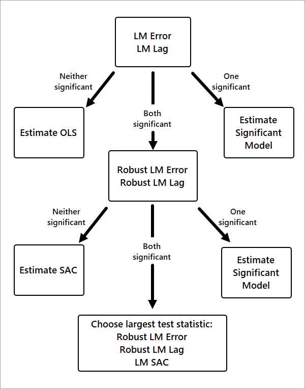

適切なモデルの選択
デフォルトでは、このツールはラグランジュの未定係数法 (LM) 検定 (Rao スコアとも呼ぶ) と呼ばれる一連の統計的検定に基づいて最も適切なモデルを選択します。 この選択プロセスは主に、Anselin と Rey (2014) によるワークフローに基づきます。
モデル選択の決定基準を次のフロー チャートに示します:
モデル選択のフロー チャート
最初に、空間ラグ (LM ラグ) モデルと空間誤差 (LM 誤差) モデルについての LM 検定が実行されます。 どちらの検定も統計的に有意でない (p 値が 0.05 より大きい) 場合、空間モデルは不要であり、OLS モデルが選択されます。 いずれか一方の検定のみが有意である場合、そのモデルが選択されます。
LM ラグ検定と LM 誤差検定の両方が有意である場合、両方のロバスト LM 検定が実行されます。 ロバスト LM ラグ検定とロバスト LM 誤差検定は、少し厳密な形式の検定です。 いずれか一方の検定のみが有意である場合、そのモデルが選択されます。
両方のロバスト検定が有意である場合、SAC モデルに対して LM 検定が実行されます。 この 3 つの検定すべてが有意である場合、検定統計量が最も大きいモデルが選択されます。
まれなケースとして、LM ラグ検定と LM 誤差検定の両方が有意であるが、どちらのロバスト検定も有意でない場合、SAC モデルが選択されます。

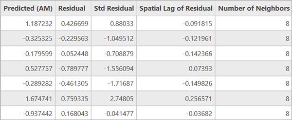

出力フィーチャ
このツールの出力フィーチャクラスには、各フィーチャの従属変数、説明変数、従属変数の予測値、残差と標準化残差、残差の空間ラグ、隣接フィーチャの数が格納されます。
出力フィーチャの属性テーブル

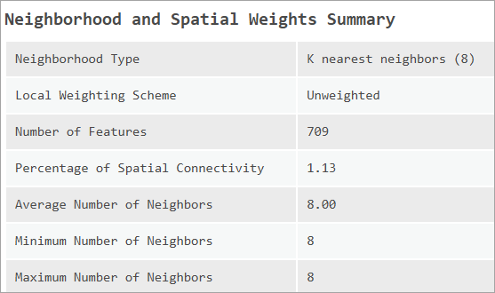

近傍および空間加重のサマリー
SEM、SLM、SAC の各モデルには空間加重マトリックスが必要であり、空間加重マトリックスはモデルの結果に大きな影響を与えることがあります。 近傍および空間加重のサマリー テーブルでは、モデルの適合に使用された空間加重マトリックスについての情報が提供されます。 近傍タイプ、加重スキーム、空間接続性、平均近傍サイズ、最小近傍サイズ、最大近傍サイズが報告されます。
近傍および空間加重のサマリー メッセージ テーブル
空間加重マトリックスの接続性が高すぎる場合にはモデルが推定されないことに注意することが重要です。 空間接続性の割合は、各フィーチャの近接フィーチャの概算の平均数を、フィーチャの総数に対する割合として示した値です。 たとえば、500 個のフィーチャがあり、空間接続性が 0.1 である場合、各フィーチャには平均で約 50 個の近接フィーチャがあります。 空間加重マトリックスに 30 パーセント以上の接続性がある場合、そのモデル結果に偏りが生じます (Smith, 2009)。 この場合、このツールからエラーが返されます。

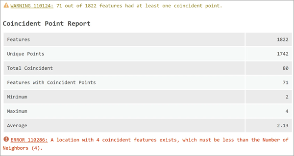

一致ポイント レポート
一致ポイント (同じ座標を持つ複数のポイント) により、すべての近接フィーチャに 0 の加重が作成されるなど、空間回帰でさまざまな問題が生じる可能性があります。 入力フィーチャに一致ポイントが存在する場合、一致ポイント レポートが表示され、フィーチャの総数、一意の位置の数、すべてのフィーチャの一致ポイントの最小数、最大数、平均数が報告されます。 さらに、一致ポイントによって生じた警告とエラーも表示されます。

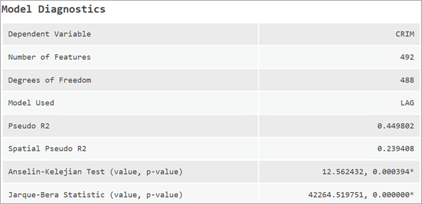

モデル診断
モデル診断テーブルには、従属変数、フィーチャ数、自由度、使用されたモデルなど、重要な診断情報が表示されます。
モデル診断メッセージ テーブル
OLS モデルが推定された場合、調整済み決定係数がテーブルに表示されますが、 空間モデルの場合、代わりに疑似決定係数が表示されます。 SLM モデルと SAC モデルの場合、空間疑似決定係数も表示されます。 これについては以下で説明します。
さらに、Jarque-Bera 統計量も報告されます。 この統計量が有意である場合、そのモデルの残差は正規分布していないことを示しています。 これらのモデルは非正規性に対してロバストな手法を使用して推定されますが、モデルの誤指定や外れ値の存在が検定によって示されることがあります。

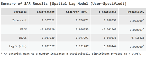

空間ラグ モデルの結果の解釈
空間ラグ モデルでは、ラグ Y (rho) と呼ばれる追加の係数が報告されます。 これは従属変数の空間ラグです。 この変数の係数は、従属変数の空間依存の強度と方向を示します。 rho の値は -1 ~ 1 の間でなければなりません。 ラグ Y の値が大きいほど、空間フィードバック プロセスが強いことを示します。
空間ラグ モデルの結果サマリー テーブル
ある位置における説明変数の変化が別の位置における従属変数の値に影響を与える可能性があることに注意する必要があります (これを空間スピルオーバー効果と呼びます)。 空間スピルオーバー効果が存在する場合、空間スピルオーバー効果とともに回帰係数を解釈する必要があります。

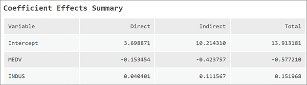

インパクトと係数効果
回帰係数に加え、インパクトと呼ばれる指標が報告されます。 インパクトは、各説明変数の空間スピルオーバー効果を表します。 インパクトは直接インパクト、間接インパクト、総インパクトに分類されます。 インパクトの計算にはいくつかの異なるアプローチがあり、このツールでは単純インパクトが報告されます。 直接インパクト、間接インパクト、総インパクトは係数効果のサマリー メッセージ テーブルに表示されます。
直接インパクトは、ある説明変数の 1 単位の変化がその位置自体の従属変数の値に与える影響を表します。 単純インパクトの場合、これはベータ係数と同じ値になります。
\[ \text{Total} = \frac{\hat{\beta}}{1 - \hat{\rho}} \]
\[ \text{Indirect} = \text{Total} - \hat{\beta} \]
その一方で、間接インパクトは、ある変数の 1 単位の変化がそれと隣接する位置の従属変数に与える影響を表します。 ただし、インパクトの値は空間加重マトリックスから強い影響を受けることに注意してください。

デフォルトで、空間ラグ モデルではロバスト標準誤差が報告されます。 ただし、空間ラグ モデルを適合した後も、残差内に多くの自己相関が残る場合があります。 Anselin-Kelejian (AK) 検定は、モデルの残差に多くの空間依存が残るかどうかを判別するときに使用する診断検定です。
モデル診断メッセージ テーブル
AK 検定が有意である場合 (p 値が 0.05 未満)、HAC (heteroskedastic and autocorrelation) ロバスト標準誤差と呼ばれる、標準誤差の別の指標が報告されます。 HAC 標準誤差は標準誤差の非パラメトリック バリアントであり、空間的自己相関が存在する場合に便利です。
HAC 標準誤差では、別個の空間加重マトリックスを使用してデータの空間分布が考慮されています。 K 最近隣内挿法を使用して空間加重マトリックスが作成され、各フィーチャの近傍と、近傍に含まれているフォーカル フィーチャが特定されます。 各近傍の加重は三角カーネルを使用してモデル化されます。

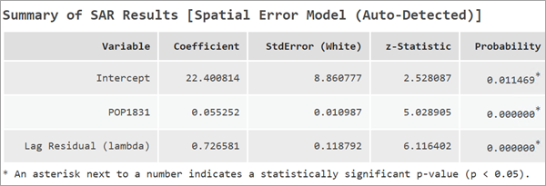

空間誤差モデルの結果の解釈
空間誤差モデルでは、標準線形回帰と同様に回帰係数を解釈することができます。 各係数は、独立変数の 1 単位の変化に対する従属変数の変化を表します。 ただし、SEM には追加のコンポーネントであるラグ残差 (ラムダ) が含まれており、これはモデル内の空間依存を理解する上で重要な役割を果たします。 ラグ残差 (ラムダ) の係数は必ず -0.99 ~ 0.99 の範囲になります。
空間誤差モデルの結果サマリー テーブル
ラムダの値が正の場合、残差が空間的に集まっていることを示し、ラムダの値が負の場合、残差が空間的に分散していることを示しています。 ラムダの絶対値 (正または負) が大きい場合、説明変数によって説明されない空間プロセスが存在することも示しています。 追加の関連する説明変数を含めると、この係数がより中程度のレベルに下がることがあります。
