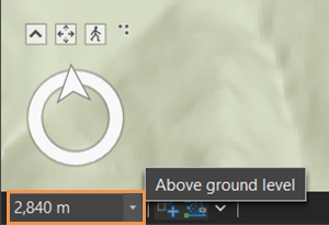

Значения высот в 3D находятся в нижней части окна сцены и указывают высоту над поверхностью Земли. Например, если вы введете значение 2 метра для 3D-высоты, точка обзора переместится на высоту 2 метров над землей, неважно, находитесь вы на горном хребте или на поверхности океана. Значение, отображаемое в поле 3D-высоты, основано на текущем разрешении отображаемых высот. Оно становится все более точным по мере приближения к поверхности земли.
Управление высотой в виде сцены
Значение элемента управления 3D-высоты отличается от z-значения расстояния до курсора, отображаемого на дисплее системы координат, который также находится в нижней части вида. Z-значения соответствуют высоте текущего положения курсора в виде. Например, чтобы просмотреть горы с высоты 100 футов над землей в изучаемой области, введите 100 в списке высот. Высота вида над землей станет 100 футов. Чтобы найти высоту одной из гор, поместите указатель на вершине горы. Посмотрите на значение z, появившееся в нижней части экрана вместе с координатами, и вы увидите высоту горы.
