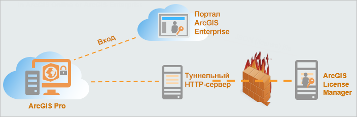

В ArcGIS Enterprise 11.3 и более ранних версиях лицензии ArcGIS AllSource хранятся в приложении ArcGIS License Manager на сервере за брандмауэром.
Когда участник входит в ArcGIS AllSource с использованием имени пользователя и пароля своей организации, ArcGIS Enterprise проверяет его членство и назначение лицензии на портале веб-сайта с использованием безопасного протокола HTTPS. Затем ArcGIS AllSource отправляет запрос в ArcGIS License Manager для получения лицензии. Если лицензия доступна, ArcGIS AllSource запускается. В этой части процесса ArcGIS Enterprise не взаимодействует с менеджером лицензий. Важно отметить, что взаимодействие между ArcGIS AllSource и ArcGIS Enterprise использует протокол, отличный от взаимодействия между ArcGIS AllSource и ArcGIS License Manager. Брандмауэр должен быть настроен соответствующим образом.
Схема лицензирования именованных пользователей для порталов ArcGIS Enterprise 11.3 и более ранних версий
В среде ArcGIS Enterprise лицензии для ArcGIS AllSource хранятся в ArcGIS License Manager на локальном сервере.
HTTP-туннелирование используется для создания сетевого соединения между двумя компьютерами в условиях ограниченного сетевого подключения, включая брандмауэры, сервисы трансляции сетевых адресов (NAT) и списки управления доступом (ACL). Туннель создается посредником, называемым прокси-сервером. На схеме выше ArcGIS AllSource отправляет запрос с использованием HTTP-туннелирования через брандмауэр в ArcGIS License Manager. Коммуникационные порты должны быть настроены через брандмауэр для входящих и исходящих запросов. Для получения дополнительной информации см. Настройка ArcGIS License Manager для работы через брандмауэр.

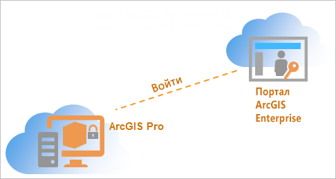

Начиная с ArcGIS Enterprise 11.4, лицензии управляются непосредственно порталом Enterprise. ArcGIS License Manager больше не используется. При получении файла лицензии портала в My Esri вы вводите общедоступный URL-адрес портала ArcGIS Enterprise. Файл лицензии должен быть импортирован на портал ArcGIS Enterprise с соответствующим URL-адресом портала, чтобы предоставить участникам доступ к ArcGIS AllSource.
Схема лицензирования именованных пользователей для порталов ArcGIS Enterprise 11.4 и более поздних версий
Когда именованный пользователь входит в ArcGIS AllSource, его учетные данные проверяются в ArcGIS Enterprise, и приложение разблокируется.
