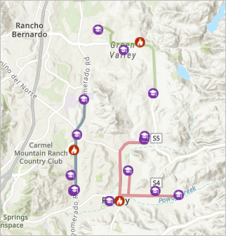

Директор Службы по обеспечению безопасности хочет определить ближайшие пожарные части для каждой из школ города с точки зрения длительности поездки. Директор хочет использовать эту информацию, которая может быть получена с помощью инструмента Найти ближайшие, чтобы определить для каждой школы основные и вспомогательные пожарные части на случай пожара.
Ближайшие пожарные станции к школам
