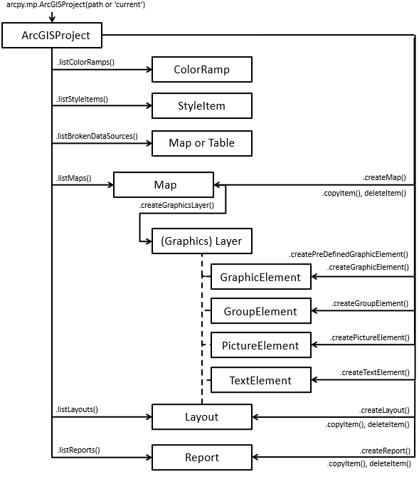

На следующей диаграмме, в левой части, показано использование функций списков для навигации и ссылок на объекты в проекте. Диаграмма является лишь примером и не отображает полный набор объектов и методов списков.
Пример диаграммы объектной модели ArcGIS Project, иллюстрирующей использование функций list и create.
На диаграмме выше, в правой части, показано использование многих функций создания объектов. Например, вы можете использовать createMap для создания объекта Map, createLayout для создания Layout или createReport для создания объекта Report.
