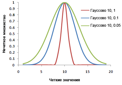

График нечеткой гауссовой функции
Вариации нечеткой функции принадлежности Gaussian.
