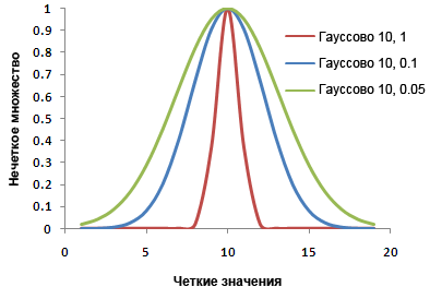

  • Разброс определяет, насколько быстро значения нечеткого множества уменьшаются от 1 до 0. Чем больше значение, тем больше нечеткости у средней точки. При уменьшении величины разброса, значения принадлежности к нечеткому достигают 0 медленнее. Выборка соответствующего значения распределения – это субъективный процесс, который зависит от диапазона четких значений. Для вариантов принадлежности Гауссов или Ближайший можно начать со значения по умолчанию, равного 0.1. Как правило, значения варьируются в диапазоне [0,01–1] или [0,001-1], соответственно. Для вариантов принадлежности Маленький и Большой, можно начать со значения по умолчанию, равного 5, и значения, как правило, варьируются от 1 до 10.
    Влияние на распределение на Гауссовом нечетком множестве
