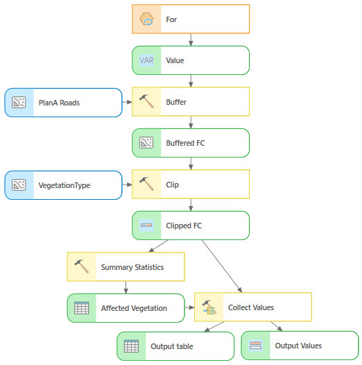

Готовая модель с итератором Для
В этом уроке вы создадите простую модель для определения влияния проектируемых дорог на основании типов растительности и близости относительно дороги. В модели сначала вы построите вокруг дорог 3 буфера со значениями 500 футов, 1000 футов и 1500 футов. Эти значения расстояний будут получены из итератора Для. Затем буферные зоны будут использоваться для вырезания данных о растительности с помощью инструмента Вырезать, чтобы создать набор данных с типами растительности в пределах полигонов буферов. Затем инструмент Суммарная статистика будет использоваться для вычисления общей площади влияния по типам растительности в пределах буферных полигонов вокруг проектируемых дорог. Инструмент Собрать значения соберет всех выходные результаты итераций, а затем добавит их на панель Содержание для отображения в ArcGIS Pro.

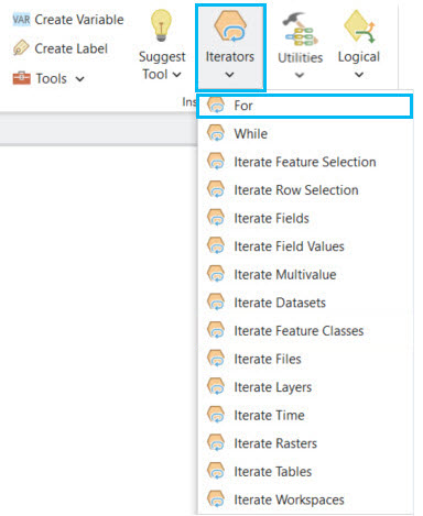

  3. На вкладке ModelBuilder щелкните Итераторы и выберите инструмент Для.
    Добавление итератора Для
    Итератор Для будет добавлен в модель. Пока итератор недоступен, потому что для него не заданы значения параметров.

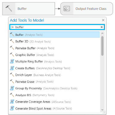

  5. Добавьте инструмент Буфер.
    1. Щелкните в модели и введите Буфер, чтобы открыть диалоговое окно Добавить инструменты в модель.
    2. Найдите инструмент Буфер.
    3. Дважды щелкните инструмент Буфер, чтобы добавить его в модель.
    Добавление инструмента Буфер

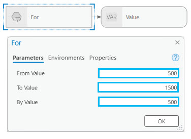

  1. Дважды щелкните итератор Для, чтобы открыть его диалоговое окно.
    1. Для Значения от, Значения до и По значению введите соответственно 500, 1500 и 500.
    2. Нажмите OK, чтобы закрыть диалоговое окно.
    Диалоговое окно итератора Для
    Когда инструмент будет запущен, то модель будет использовать значение 500 для первой итерации, а затем значения 1000 и 1500.

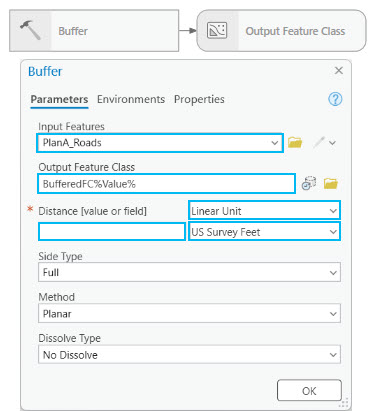

  2. Дважды щелкните инструмент Буфер, чтобы открыть его диалоговое окно.
    1. Для параметра Входные объекты щелкните кнопку обзора и перейдите к базе геоданных <Your Project Location>\IterateFor\Data.gdb. Выберите векторный слой PlanA_Roads.
    2. Для параметра Выходной класс объектов перейдите к базе геоданных <Your Project Location>\IterateFor\ScratchCommon.gdb и введите BufferedFC_%Value%.
      В момент запуска, %Value%, которое является именем выходной переменной итератора Для (синий скругленный прямоугольник), будет заменено значением переменной 500, 1000 или 1500.
      Подсказка:
      В ModelBuilder путь к набору данных переменной можно заменить другой переменной, заключив имя подстановочного значения в знаки процента (%VariableName%). Подстановка переменных при помощи этого действия называется подстановкой встроенной переменной.
    3. Для параметра Расстояние [значение или поле] выберите опцию Линейные единицы; оставьте расстояние пустым и укажите для единиц Футы.
    4. Для остальных параметров оставьте настройки по умолчанию, щелкните OK, чтобы закрыть диалоговое окно.
    Диалоговое окно инструмента Буфер

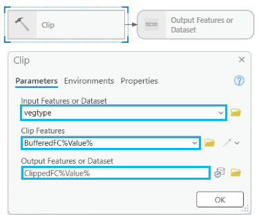

  4. Дважды щелкните инструмент Вырезать, чтобы открыть его диалоговое окно.
    1. Для параметра Входные объекты щелкните кнопку обзора и перейдите к базе геоданных <Your Project Location>\IterateFor\Data.gdb. Выберите векторный слой vegtype.
    2. Для параметра Вырезать объекты щелкните ниспадающее меню и выберите BufferedFC%Value%.
    3. Для параметра Выходной класс объектов перейдите к базе геоданных <Your Project Location>\IterateFor\ScratchCommon.gdb и введите ClippedFC%Value%.
    Диалоговое окно инструмента Вырезать
    Будет создано подключение между выходным значением инструмента Буфер и инструментом Вырезать.

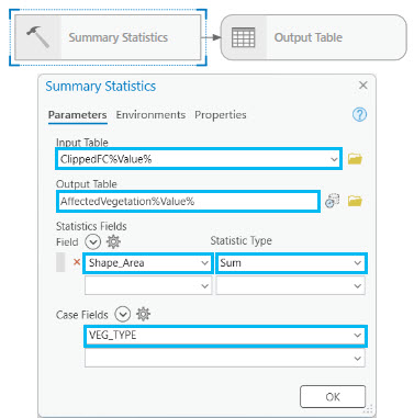

  5. Щелкните дважды на элементе Суммарная статистика, чтобы открыть диалоговое окно инструмента.
    1. Для параметра Входная таблица щелкните ниспадающее меню и выберите ClippedFC%Value%.
    2. Для параметра Выходная таблица перейдите к базе геоданных <Your Project Location>\IterateFor\ScratchCommon.gdb и введите AffectedVegetation%Value%.
    3. Для параметра Поле(я) статистики выберите Shape_area для столбца Поле и Сумма для столбца Тип статистики.
    4. Для параметра Поле регистра выберите VEG_TYPE.
    5. Нажмите OK, чтобы закрыть диалоговое окно.
    Диалоговое окно инструмента Суммарная статистика
  6. Наведите указатель мыши на выходную переменную инструмента Вырезать. Щелкните и перетащите соединительную линию к инструменту Собрать значения. Отпустите кнопку мыши и нажмите Ввести значение во всплывающем меню. Сделайте то же самое, чтобы соединить выходную переменную инструмента Суммарная статистика с инструментом Собрать значения.
    Рекомендуется переименовывать входные и выходные переменные на более значащие имена вместо того, чтобы использовать значения по умолчанию.
  7. Щелкните правой кнопкой результат выполнения инструмента Буфер и выберите Переименовать. В качестве нового имени введите Buffered FC. Аналогично переименуйте все переменные, как показано в верхней части этой темы.
  8. Для выравнивания элементов модели щелкните кнопку Автокомпоновка на вкладке ModelBuilder и затем кнопку Вписать в окно , чтобы компоновка модели максимально вписалась в размер окна на экране.

    Результат работы модели с итератором Для
    Модель проходит по всем значениям расстояния из итератора Для, строит буферы вокруг входного класса объектов для всех значений расстояний, вырезает классы объектов, а затем суммирует затрагиваемые территории по типам растительности.
