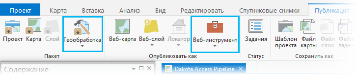

Чтобы создать пакет или веб-инструмент, используйте меню на вкладке ленты Общий доступ:
  • Щелкните Общий доступ > Пакет > Геообработка и выберите инструмент.
  • Щелкните Общий доступ > Опубликовать как > Веб-инструмент и выберите инструмент.
Опубликуйте как пакет геообработки или веб-инструмент.
Другой способ - в истории геообработки щелкните правой кнопкой мыши на инструменте, который надо опубликовать, и выберите Опубликовать как > Пакет геообработки или Опубликовать как > Веб-инструмент.
