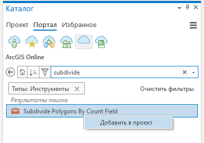

  1. Войдите на портал и активируйте его в ArcGIS Pro.
  2. Найдите на портале пример геообработки, который вы собираетесь использовать.
  3. Кроме того, можно отфильтровать результаты поиска, задав Тип элемента: Инструменты, чтобы было проще найти примеры геообработки.
  4. После того, как вы найдете нужный элемент, щелкните его правой кнопкой и выберите Добавить в проект.
    Размещенный пример геообработки с командой Добавить в проект
Добавив размещенный пример геообработки в свой проект, вы выполните следующие действия:
