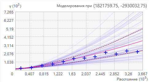

Оценка вариограммы
В отличие от других методов кригинга (которые используют метод взвешенных наименьших квадратов), параметры вариограммы в ЭБК оцениваются с использованием ограниченной максимальной вероятности (REML). В связи с вычислительными ограничениями REML для крупных наборов данных, входные данные сначала делятся на перекрывающиеся поднаборы определенного размера (по умолчанию 100 точек на каждый поднабор). В каждом поднаборе вариограммы рассчитываются следующим образом.
  1. Вариограмма рассчитывается на основе данных в поднаборе.
  2. С использованием этой вариограммы в качестве модели выполняется безусловное моделирование новых данных в каждой входной точке в поднаборе.
  3. Новая вариограмма рассчитывается на основе смоделированных данных.
  4. Шаги 2 и 3 повторяются заданное число раз. При каждом повторении вариограмма, рассчитанная в шаге 1, используется для моделирования нового набора данных во входных точках, а на основе смоделированных данных выполняется оценка новой вариограммы.
В результате этого процесса создается множество вариограмм для каждого поднабора. Если изобразить их на одной диаграмме, получится эмпирическое распределение вариограмм, заштрихованных в зависимости от плотности (чем темнее синий цвет, тем больше вариограмм проходит через данный регион). Эмпирические вариации представлены синими крестиками. Кроме того, медиана распределения обозначена сплошной красной линией, а 25-й и 75-й процентили – пунктирными красными линиями, как показано ниже.
Моделированные вариограммы
Моделированные вариограммы показаны для одного поднабора.
Число моделированных вариограмм для каждого поднабора по умолчанию равно 100, и каждая из этих вариограмм является оценкой истинной вариограммы для поднабора.
Для каждого местоположения, интерполяция рассчитывается с использованием новой эмпирической вариограммы распределения, которая сгенерирована путем объединения отдельных вариограмм из распределений вариограммы в окрестности точки. Например, если у прогнозируемого значения есть соседние значения из трех поднаборов (как указано в поиске соседства), оно будет рассчитываться с помощью моделируемых вариограмм из каждого поднабора. Вариограммы каждого поднабора взвешиваются по количеству соседей, влияющих на прогноз. Это позволяет поднаборам, влияющим на большее количество соседей, иметь большее влияние на прогнозируемое значение.
Когда эмпирический байесовский кригинг выполняется в Мастере операций геостатистики, вы можете увидеть все поднаборы, которые используются для вычисления интерполируемого значения. На рисунке ниже интерполируемое значение находится в центре перекрестия на предварительной поверхности. Небольшая окружность вокруг перекрестия – это окрестность поиска, а два больших перекрывающихся полигона показывают точки, содержащиеся в двух поднаборах, используемых при вычислении интерполяции. В данном примере точки в середине карты содержатся в обоих поднаборах. Можно включить или выключить визуализацию полигонов при помощи кнопки, обозначенной стрелкой:

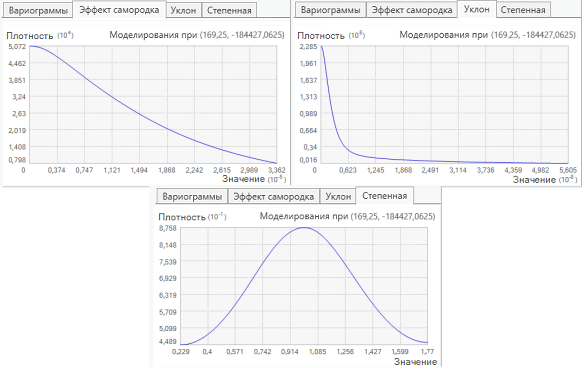

Самородок и b (уклон) должны быть положительными, а α (степень) принимать значения от 0,25 до 1,75. При этих ограничениях параметры оцениваются с использованием REML. Такие модели вариограмм не имеют параметра диапазона или порога, поскольку функции не имеют верхней границы.
В ЭБК можно анализировать эмпирическое распределение оценок параметров, поскольку в каждом местоположении рассчитывается множество вариограмм. На вкладках Самородок, Уклон и Степень отображаются распределения связанных параметров. На приведенном ниже рисунке показаны распределения параметров моделированных вариограмм, которые изображены на предыдущем рисунке:
Показаны распределения самородка, уклона и степени.
Распределения самородка, уклона и степени
Если щёлкнуть другое местоположение на поверхности предварительного просмотра, то распределение вариограмм и распределения параметров вариограмм будут показаны для нового местоположения. Если распределения по области данных меняются несущественно, значит, данные являются глобально стационарными. Распределения должны плавно меняться по области данных, но если в распределениях заметны значительные изменения на малых расстояниях, то увеличение значения Коэффициента перекрытия может сгладить переходы между распределениями.

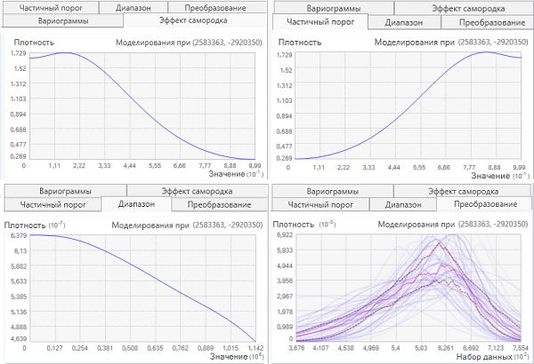

Эмпирический байесовский кригинг предусматривает преобразование по методу нормальных меток для мультипликативного искажения с двумя вариантами базовых распределений: Эмпирическим и Логарифмическим эмпирическим. Для Логарифмического эмпирического преобразования необходимо, чтобы все значения были положительны – в этом случае и результаты интерполяции будут также положительны. Этот вариант подходит данных, которые не могут быть отрицательными, например, количество атмосферных осадков.
Если применяется преобразование, модель простого кригинга используется вместо внутренней случайной функции. Из-за этих изменений распределения параметров меняются на Самородок, Частичный порог и Диапазон.
Если для Типа вариограммы выбраны K-Бесселя или K-Бесселя с исключенным трендом, то для параметра Форма в K-Бесселя будет отображаться дополнительный граф. Также появляется дополнительная закладка Преобразование (Transformation), где показано распределение подобранных преобразований (по одному для каждой имитации). Как и на вкладке Вариограммы, распределение преобразований выделено цветом в зависимости от плотности и показаны линии квантилей.
Показаны распределения самородка, частичного порога, диапазона и преобразования.
Распределения самородка, частичного порога, диапазона и преобразования

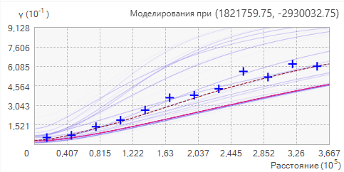

Если вы пытаетесь сделать выбор между Экспоненциальной, Уиттла и их коллег с исключенным трендом, то вы должны выбрать вариограмму, которая обеспечивает лучшее визуальное соответствие эмпирическим вариациям (синие крестики на графике ниже). В идеале, эмпирические вариации должны попадать в середину спектра вариограмм. Например, на рисунке ниже синие крестики не попадают в середину спектра вариограммы (большинство попадает в верхнюю часть спектра):
Эмпирические вариации не должны попадать в середину спектра.
Вместо этого, следующие вариограммы должны быть предпочтительными, так как синие крестики попадают в середину спектра вариограмм:
Эмпирические вариации должны попадать в середину спектра.
