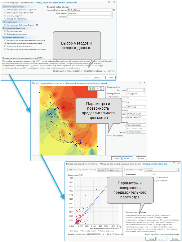

Мастер операций геостатистики – это динамический набор страниц, которые разработаны с целью провести вас через процесс построения модели интерполяции и оценки ее качества. Выбор, сделанный на странице, определяет доступные параметры на следующих страницах и способы взаимодействия с данными для построения подходящей модели. Мастер ведет вас от точки выбора метода интерполяции до просмотра итоговой статистики, позволяющий оценить ожидаемое качество модели. Упрощенная версия такого рабочего процесса (для метода обратных взвешенных расстояний) представлена на рисунке ниже:
Упрощенный рабочий процесс в Geostatistical Wizard
