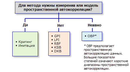

Некоторые методы требуют модели пространственной автокорреляции для создания прогнозируемых значений, но другие — нет. Моделирование пространственной автокорреляции требует определения дополнительных значений параметров и интерактивной подгонки модели к данным.
Требования к модели

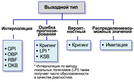

Различные методы создают различные типы выходных данных, поэтому вы должны решить, какой тип информации вам нужно создать перед построением модели интерполяции.
Схема типа выходных данных

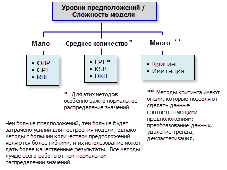

Методы интерполяции различаются по уровню сложности, который можно измерить количеством допущений, необходимых для того, чтобы модель была корректной.
Уровни допущений

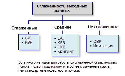

Некоторые методы создают более гладкие поверхности, чем другие. Например, радиальные базисные функции являются гладкими по своей структуре. Использование гладкой окрестности поиска позволит получить более гладкие поверхности, чем стандартная окрестность поиска.
сглаживание выходных данных

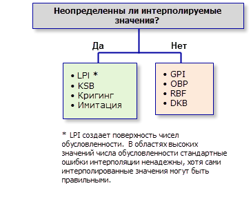

Для некоторых решений важно учитывать не только прогнозируемое значение в местоположении, но и неопределенность (изменчивость), связанную с этим прогнозированием. Некоторые методы предоставляют измерения неопределенности, в то время как другие — нет.
LPI

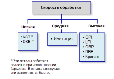

Наконец, скорость обработки может быть фактором в вашем анализе. В целом, большинство методов интерполяции работают относительно быстро, за исключением случаев, когда для управления процессом интерполяции используются барьеры.
Скорость обработки
