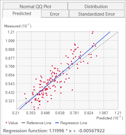

На вкладке Проинтерполированное отображены вычисленные значения в сравнении с измеренными в виде точечной диаграммы, где голубая линия регрессии подогнана к данным. Так как, если модель корректна, проинтерполированные значения должны совпадать с измеренными, а базовая линия показывает, насколько близко линия регрессии приближена к идеальной ситуации. Тем не менее, на практике линия регрессии обычно имеет более крутой уклон, чем базовая линия, так как модели интерполяции (в особенности, кригинг) имеют тенденцию к сглаживанию значений данных, занижая высокие значения и занижая низкие.
Примечание:
Значение Функции регрессии под каждым из графиков вычисляется с использованием устойчивого уравнения регрессии. Эта процедура сначала помещает стандартную линию линейной регрессии на точечную диаграмму. Затем удаляются все точки, имеющие более двух стандартных отклонений выше или ниже линии регрессии, и вычисляется новое уравнение регрессии. Этот процесс гарантирует, что небольшое количество не приведет к смещению вычисления уклона линии регрессии и пересечения с осью координат. Все точки представлены на точечной диаграмме, даже если они не используются в функции регрессии.
Сравнение проинтерполированных и измеренных значений

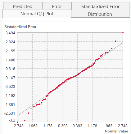

Вкладка Нормальный график КК содержит точечную диаграмму распределения нормированных ошибок в сравнении с эквивалентными квантилями стандартного нормального распределения. Если ошибки перекрестной проверки нормально распределены, и стандартные ошибки вычислены с высокой точностью, точки на диаграмме будут расположены близко к базовой линии. Изучение этого графика очень важно, если используются квантили и вероятностные выходные типы, так как для них необходимо распределение ошибок в соответствии с нормальным.

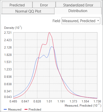

На вкладке Распределение показано распределение показателей статистики перекрестной проверки (вычисленное с использованием плотности ядер). Используйте ниспадающий список Поле для выбора отображаемых показателей статистики. Полезная возможность (показана на рисунке ниже) - наложить распределение измеренных и интерполированных значения на один график,и посмотреть насколько они совпадают. Эти два распределения должны быть очень похожи; однако распределение прогнозируемых значений обычно выше и уже, чем измеренных, из-за сглаживания.
Распределение измеренных и прогнозируемых значений
