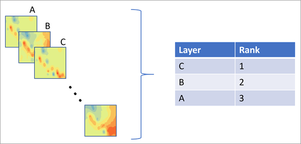

Иллюстрация
Иллюстрация инструмента Сравнить геостатистические слои
Результаты интерполяции сравниваются и ранжируются.
