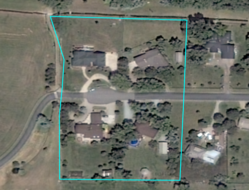

Создание региона, который вы хотите отредактировать
Правки с помощью Редактора пикселов выполняются для указанного региона. Ниспадающее меню Регион позволяет выбирать, какой инструмент вы хотите использовать для определения региона. Режим Регион позволяет создавать регион, либо менять существующий. В этом примере рабочего процесса мы укажем область для пикселизации, но не будем затемнять дорогу, пересекающую эту область.
  1. Приблизьтесь к области, где вы хотите пикселизировать свои данные.
  2. На вкладке Редактор пикселов щелкните стрелку ниспадающего меню под Режимом региона и выберите Новый .
  3. Щелкните ниспадающую стрелку под меню Регион и выберите Полигон .
  4. Нарисуйте полигон вокруг области интереса, дважды щелкните, чтобы завершить его рисование.
    Новая область полигона

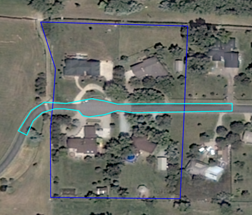

  5. Включите переключатель Сохранить регионы . Это позволит отображать на карте более одного региона.
  6. Используйте полигональный инструмент Регион, чтобы очертить область, где улица проходит через область, которую вы хотите пикселизировать. Это область, которую мы хотим исключить из операции пикселизации.
    Регион дороги

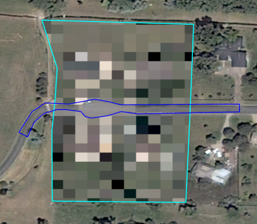

Пикселизация области
Теперь, когда мы создали наш регион и область, которую мы хотим исключить, мы можем пикселизировать нашу конфиденциальную область.
  1. Щелкните ниспадающее меню Операции и выберите Пикселизация Пикселизация из галереи.
    Откроется панель Операции редактора пикселов.
  2. Щелкните инструмент Выбрать Выбрать регион из группы Регион.
  3. Выберите первый созданный регион, поскольку именно его мы хотим пикселизировать.
  4. На панели Операции Редактора пикселов выберите Пикселизация, затем установите Коэффициент, который вы хотите использовать; более высокие значения создадут более грубый эффект пикселизации. Использовать значение по умолчанию 8.
  5. Поставьте отметку Исключить пересечения региона Это позволит исключить из пикселизации дороги, пересекающие выбранный нами регион.
    Результат пикселизации
    Регион был пикселизирован, при этом дорога была исключена из операции.
