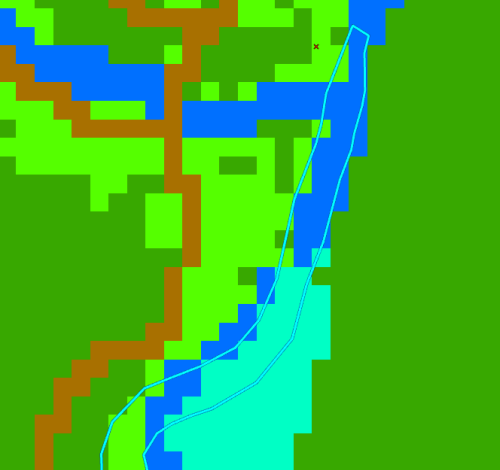

  1. Приблизьтесь к области, где вы хотите выполнить переклассификацию.
    Приблизьтесь к области интереса
    Темно-синий полигон - это объект реки.

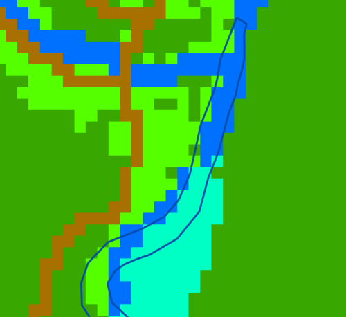

  2. На вкладке Редактор пикселов щелкните стрелку ниспадающего меню под Режимом региона и выберите Новый .
  3. Щелкните ниспадающую стрелку под меню Регион и выберите Объект в регион .
  4. Щелкните любой объект на карте.
Объект в регион
Геометрия этого объекта будет использоваться для создания региона.

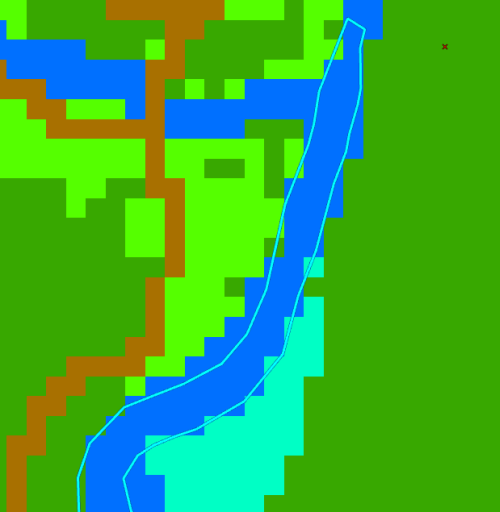

Переклассификация пикселов на воду
