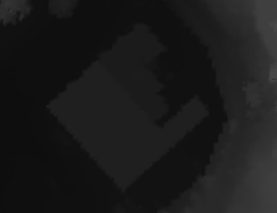

Цифровая модель местности (ЦММ) - это модель высот, которая содержит высоту ландшафта, а также объектов над поверхностью земли, таких как здания, растительность, башни и прочая инфраструктура. Эти наземные объекты можно удалить, чтобы получить цифровую модель высот поверхности земли, называемую цифровой моделью поверхности (ЦМП).
Если растр высот является ЦММ, а нужна модель поверхности, можно использовать Редактор пикселов для получения ЦМП для этой области.

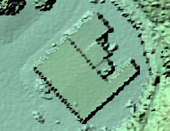

Визуализируйте данные высот в виде отмывки рельефа.
При редактировании данных высот иногда легче работать с видом отмывки рельефа, чтобы можно было видеть как небольшие, так и сильные изменения высоты. Это особенно полезно при идентификации строений или других областей, где меняется уклон.
  1. Приблизьтесь к области, где вы хотите удалить строение, чтобы получить модель ландшафта. Если рассмотреть ландшафт подробно сложно, вы можете увидеть высоту в отмывке рельефа.
    Вид рельефа
  2. На вкладке Проверка щелкните кнопку Отмывка рельефа .
    Вид отмывки рельефа

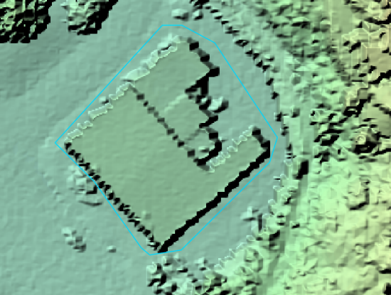

Выберите регион
Теперь можно четко рассмотреть строение, которое нужно удалить, можно выбрать его как регион и интерполировать значения отметок земли, чтобы получить модель рельефа.
  1. На вкладке Редактор пикселов щелкните стрелку ниспадающего меню под Режимом региона и выберите Новый .
  2. Щелкните ниспадающую стрелку под меню Регион и выберите Полигон .
  3. Нарисуйте полигон вокруг здания, дважды щелкните, чтобы завершить его рисование.
    Полигон нового региона

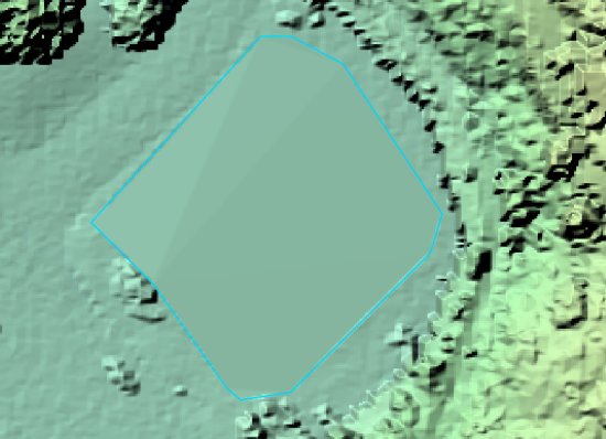

Получите значения высоты ландшафта из модели местности.
Есть несколько способов удаления строения, чтобы получить значение высоты рельефа. В этом рабочем процессе будем использовать значения в вершинах, чтобы интерполировать значения внутри выбранного полигона.
  1. Щелкните ниспадающее меню Операции и выберите Интерполировать из вершин Интерполировать от вершин из галереи.
    Откроется панель Операции редактора пикселов.
  2. Убедитесь, что выбран созданный вами регион. Если нет, щелкните инструмент Выбрать Выбрать регион из группы Регион и выберите регион.
  3. Выберите Метод интерполяции, который будет использоваться. Для этого рабочего процесса выберите Прореживание линий.
  4. Дополнительно, вы можете отметить Смешать, чтобы регион выглядел более гладко и бесшовно в растре. Выберите Ширину смешивания равной 2 (пикселам).
  5. На панели Операции Редактора пикселов щелкните Применить. Значения из вершин выбранного региона будут использовать для получения отметок земли.
    Результат заливки от вершин
