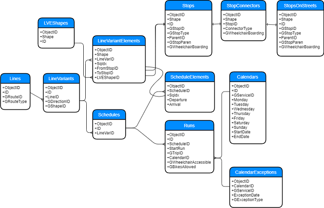

Схема таблиц и классов объектов модели данных общественного транспорта и взаимоотношения между ними
Посмотреть увеличенную версию модели данных.
