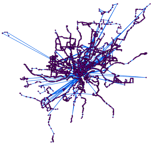

  8. Изучите выходные данные на карте и на панели Содержание.
    Показаны два класса объектов Stops и LineVariantElements, а также несколько таблиц. Таблицы представляют расписания общественного транспорта. Класс пространственных объектов Stops представляет местоположения остановок транспорта. Класс объектов LineVariantElements представляет сегменты линии общественного транспорта.
    Результаты работы инструмента GTFS в модель данных общественного транспорта на карте
    Линии общественного транспорта на карте не следуют вдоль улиц и не выглядят как типичное визуальное представление транспортной системы. Объекты LineVariantElements не предназначены для представления фактических географических линий маршрутов, пройденных автобусами, поездами или другим общественным транспортом – они отображают логические связи в транспортной системе. Анализатор Общественного транспорта набора сетевых данных будет использовать расписания транспорта для определения времени, необходимого для прохождения объектов LineVariantElements, поэтому их форма и длина не имеют значения. Эти классы пространственных объектов и таблицы описаны более подробно в документации Network Analyst по модели общественного транспорта.
    Вы можете заметить, что класс пространственных объектов LineVariantElements содержит несколько длинных прямых линий. Они представляют собой скоростные маршруты, которые соединяют центр города с остановками на окраинах, без промежуточных остановок.
    Примечание:
    Если вы поставили отметку Создать LVEShapes из shapes.txt, класс объектов также LVEShapes будет создан и включен в карту. Класс объектов LVEShapes показывает картографическое представление путей, пройденных транспортными средствами системы, вместо прямых линий, как в классе объектов LineVariantElements.

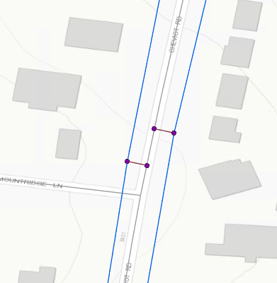

  7. Изучите выходные данные на карте и на панели Содержание.
    Два новых класса объектов StopsOnStreets и StopConnectors, добавлены на карту Класс объектов улиц тоже мог быть добавлен на карту, если его еще на карте не было.
  8. Увеличьте область около одной из остановок общественного транспорта и изучите ее.
    Вы должны увидеть объект Stops, короткий отрезок прямой линии (объект StopConnectors), соединяющий этот объект Stops с улицей, и объект StopsOnStreets на пересечении улицы и объекта линии StopConnectors. Эта комбинация объектов позволяет определять хорошую, качественно контролируемую связность между улицами и линиями общественного транспорта в наборе сетевых данных. Эти классы объектов более подробно описаны в документации к модели данных общественного транспорта Network Analyst.

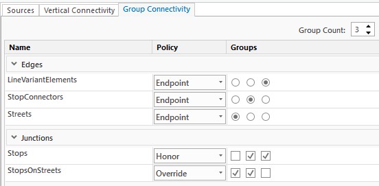

    1. В диалоговом окне свойств набора сетевых данных выберите Настройки источника > Связность группы.
      Появится вкладка Связность группы.
      На вкладке Связность группы перечислены классы объектов, а также их правила и группы связности.
    2. Изучите список классов объектов.
      Линии общественного транспорта (LineVariantElements), улицы и соединительные объекты (StopConnectors) включены в сеть как источники рёбер. Остановки городского транспорта (Stops) и копия этих остановок с замыканием на улицы (StopsOnStreets) включены в сеть как источники соединений.
      Примечание:
      Если вы используете данные из продукта StreetMap Premium Custom Roads, то вы увидите, что в качестве дополнительного источника соединений включен Routing_Streets вместо Streets и Routing_Streets_Override.
    3. Изучите связности групп.
      Набор сетевых данных имеет три группы связности. Улицы находятся в первой группе, соединительные линии – во второй группе, а линии общественного транспорта – в третьей группе. Класс пространственных объектов StopsOnStreets участвует как в первой, так и во второй группах, предоставляя пешеходу возможность перехода между улицами и соединительными линиями. Класс пространственных объектов Stops участвует во второй и третьей группах, обеспечивая способ перехода от соединительных линий к линиям общественного транспорта.
      Примечание:
      Если вы используете данные из продукта StreetMap Premium Custom Roads, то Routing_Streets_Override участвует в той же группе связности, что и Routing_Streets.
    4. Изучите правила подключения для источников рёбер.
      Все три источника рёбер имеют подключение к Конечной точке, что означает, что линейные объекты считаются подключенными в сети только в том случае, если их конечные точки совпадают. Если они касаются или перекрываются в других точках, они не считаются подключенными.
      LineVariantElements и StopConnectors должны всегда использовать связность в Конечной точке.
      Ранее на этом уроке вы изучали данные об улицах на карте, чтобы определить, были ли они разделены на отдельные объекты на каждом перекрестке или они имели длинные непрерывные объекты улиц, которые проходили через несколько перекрестков с другими улицами. Для данных улиц, которые разбиваются на каждом пересечении, правильным выбором будет связность Конечной точки. Предоставленные нами данные улиц разделены на отдельные объекты на каждом перекрестке, поэтому оставьте правило подключения для Streets как Конечную точку.
      Примечание:
      Если вы используете свои собственные данные улиц, и эти улицы включают длинные смежные уличные объекты, которые не разбиваются на каждом пересечении, тогда переключите политику связности Streets на Любая вершина.
      Если вы используете данные из продуктаStreetMap Premium Custom Roads, оставьте правило связности для Routing_Streets настроенным на Endpoint, даже если эти данные по улицам не разбиваются в каждом пересечении. Источник соединений Routing_Streets_Override с его правилом связности Перезаписать гарантирует обеспечение корректной связности в этих пересечениях.
    5. Изучите правила подключения для источников соединений.
      Источник соединения Stops имеет правило связности Наследовать, а это означает, что остановки транспорта подчиняются правилу связности источника рёбер, с которыми они соединены.
      Источник соединения StopsOnStreets имеет правило соединения Перезаписать, что означает, что эти соединения будут переопределять политику соединения источника рёбер, к которому они подключены. В этом случае объекты StopsOnStreets будут подключаться к объектам Streets в местах соединения , даже если правилом подключения Streets является Конечная точка. Это важно, потому что означает, что вам не нужно разбивать объекты улиц в местах остановок транспорта, чтобы обеспечить связность в сети.
      Оставьте правила связности источника соединения такими, как они есть.

    Наиболее вероятные ошибки построения, с которыми вы можете столкнуться – это то, что объекты StopConnectors имеют пустую геометрию. Такие сообщения, как SourceName: StopConnectors, ObjectID: 232, Пустая геометрия являются обычными в этом сценарии. Обычно это происходит, когда один из объектов Stops и связанный с ним объект StopsOnStreets пространственно совпадают, поскольку объект StopsOnStreets не был успешно привязан к соседней улице. Следовательно, соединительная линия, создаваемая между ними, не имеет длины.
    Если у вас есть ошибки построения этого типа, изучите объекты StopConnectors, на которые это повлияло. Вы можете найти связанные объекты Stops и StopsOnStreets, используя поле StopID в StopConnectors, которое ссылается на поле ID в Stops и StopsOnStreets. Наиболее вероятной причиной ошибки является то, что остановка была дальше от ближайшей улицы, чем Расстояние поиска, которое вы использовали в инструменте Соединить модель данных общественного транспорта с улицами. Остановка может быть не в том месте, что указывает на ошибку в исходных данных GTFS, или в данных улицы могут отсутствовать некоторые дороги или проезды, обслуживающие остановку.
    Если есть только несколько ошибок, и они не относятся к области, которая важна для вашего анализа, вы можете спокойно их игнорировать.
    Если вы хотите исправить проблему, вам нужно вручную переместить объект StopsOnStreets и привязать его к правильной точке вдоль улицы и отредактировать объект StopConnectors, чтобы его присоединить. Самый простой способ исправить нулевую геометрию – это использовать инструмент редактирования Заменить геометрию. Направление оцифровки объектов StopConnectors с остановками должно быть от остановок к улицам. Вы не должны перемещать объект Stops в случае, если он отключается от линий общественного транспорта. Вы также можете редактировать данные улиц, чтобы добавить недостающие дороги или проезды до редактирования StopsOnStreets.
    Вместо редактирования можно повторно запустить инструмент Соединить модель данных общественного транспорта с улицами с большим значением Расстояния поиска.
    Другая ошибка сборки, с которой вы можете столкнуться, возникает, когда исходное местоположение остановки пространственно точно совпадает или почти совпадает с улицей. В этом случае объект Stops и связанный с ним объект StopsOnStreets пространственно точно совпадают или почти совпадают, поскольку процесс замыкания не переместил объект StopsOnStreets из исходного местоположения, а линия, созданная между ними, не имеет длины или ее длина очень незначительна и слишком мала для использования линии в наборе сетевых данных. Такие сообщения, как SourceName: StopConnectors, ObjectID: 232, объект ребра слишком мал для его участия в замыкания и не может быть соединен с другими объектами являются обычными в этом сценарии.
    Пока объект Stops и связанный с ним объект StopsOnStreets пространственно совпадают, будет поддерживаться правильная связность сети, и сеть сможет моделировать посадку и высадку пассажиров на этой остановке. Но если вы планируете моделировать временные затраты на посадку и высадку, добавляя импеданс к объектам StopConnectors, посадка и высадка на этой остановке, скорее всего, не повлекут за собой желаемый импеданс временных затрат, поскольку нет необходимости пересекать соединитель или соединитель не содержится в наборе сетевых данных.
    Если вы хотите исправить проблему, вам необходимо вручную переместить объект Stops и конечные точки всех связанных с ним объектов LineVariantElement так, чтобы они пространственно перестали совпадать с улицей. После этого при необходимости отредактируйте объект StopConnectors, чтобы правильно соединить объект Stops и связанный с ним объект StopsOnStreets. Направление оцифровки объектов StopConnectors с остановками должно быть от остановок к улицам.
    Узнайте, как использовать топологию карты для поддержания связей между объектами при их перемещении.

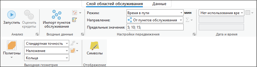

  3. Щелкните Слой области обслуживания, чтобы увидеть доступные на ленте настройки.
    Лента Область обслуживания
    Вы будете использовать эти элементы управления для настройки создаваемой области обслуживания.
    Подсказка:
    Вкладка Слой области обслуживания появится только при выборе вами слоя области обслуживания на панели Содержание. Кроме того, если у вас несколько слоев областей обслуживания, вы можете изменить настройки этих слоев по отдельности или выбрать несколько слоев, чтобы изменить настройки для всех выбранных слоев, если они используют один и тот же источник сетевых данных. Для каждой имеется своя вкладка.
  4. На вкладке Слой Области обслуживания в группе Настройки передвижения обратите внимание, что для параметра Режим установлено Время в общественном транспорте.
    Этот режим передвижения является режимом передвижения по умолчанию для набора сетевых данных. Этот режим передвижения представляет собой передвижение на общественном транспорте и пешком.
  5. На вкладке Слой области обслуживания в группе Настройки передвижения измените Предельные значения на 4.
    Это изменение заставляет полигон выходной зоны обслуживания представлять область, достижимую в течение 30-минутного времени в пути.
    Более подробно об опции области обслуживания Предельные значения
  6. В группе Дата и время измените ниспадающее значение Тип даты и времени прибытия на День недели.
    Вы должны указать время суток для анализа зоны обслуживания, чтобы использовать расписания общественного транспорта в наборе сетевых данных. Без времени суток все линии общественного транспорта рассматриваются как ограниченные, поскольку анализатор общественного транспорта не может рассчитать время в пути без определенного времени суток.
    Более подробно об опциях Типа даты и времени прибытия
    Примечание:
    Если вы используете свои собственные данные GTFS и ранее определили, что вам нужно использовать конкретные даты для анализа вместо обычных будних дней, выберите Дата и время вместо Дня недели.
    Элементы управления Время дня и Дата теперь доступны.
  7. Измените значение Дата на день недели по вашему выбору.
    Примечание:
    Если вы указали Дата и время вместо День недели, измените элемент управления Дата на выбранную вами дату, которая попадает в диапазон данных calendar.txt GTFS и файлов calendar_dates.txt.
  8. Измените значение Время дня на выбранное вами время суток, когда, вероятно, будет работать служба общественного транспорта, например 5:15 вечера.
  9. В группе Выходная геометрия нажмите кнопку Исключить источники ребер , чтобы открыть ниспадающее меню.
    Источник ребер LineVariantElements по умолчанию исключен из создания полигонов. Это означает, что полигоны области обслуживания не будут генерироваться вокруг объектов LineVariantElements, даже если эти объекты могут быть проанализированы в ходе анализа. Это поведение как раз и требуется. Пешеходы, пользующиеся общественным транспортом, могут выходить из транспортного средства только на остановках, поэтому область, окружающая линии общественного транспорта, не должна быть обозначена как достижимая полигонами зоны обслуживания, если только пешеход не может выйти на остановке и пройтись по улицам, чтобы достичь этой области.
  10. Закройте выпадающее меню Исключить источники рёбер, не внося никаких изменений.

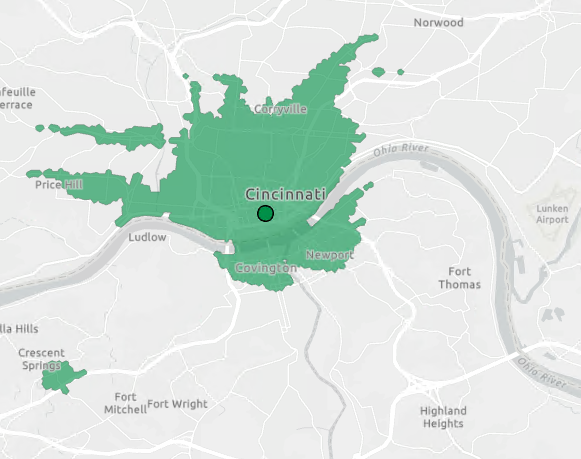

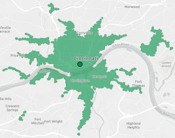

Расчет зоны обслуживания и изучение результатов
Теперь, когда вы создали и настроили слой зоны обслуживания и добавили пункт обслуживания, область обслуживания готова к работе. В этом разделе вы решите область обслуживания и изучите результаты.
  1. На вкладке Слой области обслуживания в группе Анализ щелкните Запустить .
    Полигон зоны обслуживания генерируется на карте. Этот полигон представляет зону, до которой можно добраться из объекта на общественном транспорте и дойти пешком в течение 30 минут времени, если пешеход начинает движение в указанное вами время дня. Он должен простираться от объекта вдоль некоторых линий общественного транспорта в вашей системе.
    Выходные полигоны вашей зоны обслуживания могут содержать составные объекты, показывающие в виде одного объекта несколько разъединенных зон вокруг остановок и станций общественного транспорта. Это вполне допустимо. Если вы создаете тридцатиминутную зону обслуживания, ваш пешеход может выйти из поезда на станции после 25-минутного проезда в нем и пройти пешком 5 минут, либо он может продолжить движение и выйти из поезда на следующей станции через 28 минут, и тогда у него останется на прогулку только 2 минуты. Однако поскольку поезда, как правило, ходят быстрее, чем люди, пешеходы не могут добраться до всех расположенных между двумя станциями районов, не превысив 30-минутный лимит времени в пути. Следовательно, достижима за 30 минут лишь небольшая область вокруг каждой станции, а большая часть области между станциями недоступна за это время, поэтому 30-минутный полигон зоны обслуживания будет содержать каждую из этих разъединенных областей, окружающих достижимые станции.
    Зона общественного транспорта в 5:15 вечера
  2. На вкладке Слой области обслуживания в группе Время прибытия/отправления измените значение Время на другое время по вашему выбору. Например, выберите время суток в непиковые часы, когда меньше общественного транспорта, например, 2:00 вечера.
    Примечание:
    Если вкладка Слой области обслуживания не отображается, на панели Содержание щелкните Область обслуживания, чтобы выбрать групповой слой.
  3. На вкладке Слой области обслуживания в группе Анализ щелкните Запустить .
    Полигон зоны обслуживания изменен. Область обслуживания теперь представляет достижимую зону, если пешеход начинает свой путь в указанное вами время суток. Поскольку доступная служба общественного транспорта различается в разное время дня, область, доступная пешеходу, использующему эту службу общественного транспорта, будет другой.
    Зона общественного транспорта в 2 часа дня.
