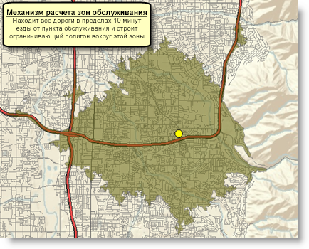

Слой анализа области обслуживания
В этом разделе описываются классы пространственных объектов слоя анализа областей обслуживания и свойства анализа.
Подробнее о механизме расчета областей обслуживания

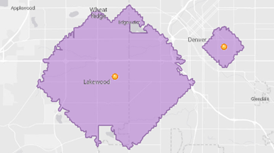

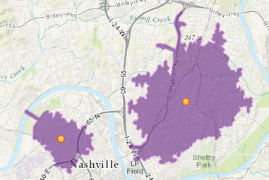

Например, при вычислении областей обслуживания, отображающих время реагирования пожарной части, поле Attr_DriveTime может хранить время выезда (то есть время, которое требуется пожарной команде на то, чтобы надеть соответствующее защитное оборудование и выехать с пожарной станции) для каждой из пожарных частей. Предположим, у пожарной станции 1 время выезда равно 1 минуте, а у пожарной станции 2 – 3 минутам. При вычислении области обслуживания 5-минутной доступности для обеих пожарных частей, фактическая область обслуживания для станции 1 будет составлять 4 минуты (поскольку одну из пяти минут займет время выезда). Подобным образом у пожарной станции 2 область обслуживания будет составлять всего 2 минуты от пожарной части.
Области обслуживания с различными значениями времени в пути

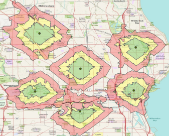

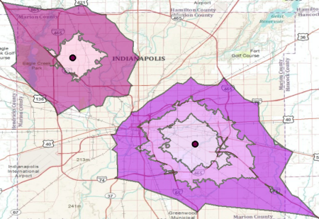

Вы можете хранить различные значения границ полигонов для каждого пункта обслуживания области обслуживания в поле Breaks_[Cost]. Например, при наличии двух пунктов обслуживания можно создать полигоны областей обслуживания 5- и 10-минутной доступности для одного пункта обслуживания и 6-, 9- и 12-минутной доступности – для другого.
Области обслуживания с различными границами полигонов для разных пунктов обслуживания

  • Наложение - создает отдельные полигоны для каждого пункта обслуживания. Полигоны могут перекрывать друг друга.
    Перекрывающиеся полигоны
    Для перекрывающихся линий участки сети, находящиеся в пределах досягаемости нескольких пунктов обслуживания, будут содержать линии для каждого пункта.

  • Слияние по атрибутам - объединяет полигоны нескольких пунктов обслуживания, имеющих одинаковые предельные значения, в один полигон. Если полигоны с одним и тем же значением не касаются друг друга, они, тем не менее, объединяются в составной полигон. Эта опция не применяется к линиям.
    Объединенные полигоны
  • Разбиение - создает отдельные полигоны, ближайшие к каждому пункту обслуживания. Полигоны не накладываются друг на друга.
    Разбитые полигоны
    В случае разбиения линий, никакие линии не перекрываются друг с другом, линия всегда относится к ближайшему пункту обслуживания, даже если она находится в пределах досягаемости нескольких пунктов обслуживания.
    Разбить линии
Полигональные кольца или диски
Можно создавать концентрические полигоны областей обслуживания в виде кругов или колец.
  • Кольца – Выходные полигоны располагаются только между ближайших предельных значений. Они не включают в себя область с меньшими граничными значениями. В этом случае полигоны создаются между соседними граничными значениями.
    Кольца
  • Диски – Выходные полигоны располагаются от пункта обслуживания до предельного значения. Например, при создании 5- и 10-минутных областей обслуживания, полигон 10-минутной области будет включать в себя полигон 5-минутной области, а также область между границами 5-минутной и 10-минутной областями обслуживания.
    Диски
