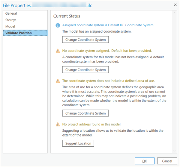

Рабочий процесс проверки местоположения осуществляется через опцию CAD Проверить расположение или диалоговых окон свойства данных файла BIM, к которым вы можете обратиться через контекстное меню Свойства в элементах файлов данных в виде Каталог. Могут появляться сообщения о статусе, а также могут быть предложены действия, которые помогут проверить расположение и устранить ошибки. Основная цель рабочего процесса проверки позиционирования — проверить правильность расположения файла или переместить данные ближе к тому месту, где они должны быть, прежде чем данные будут размещены с помощью инструментов пространственной привязки ArcGIS Desktop.
Вкладка Проверить положение в свойствах файла данных BIM

В сообщениях о статусе указывается определение системы координат Esri, назначенное данным. Для данных САПР и BIM это определение системы координат представлено в виде файла PRJ. Если определения не найдено, может быть назначена система координат по умолчанию, либо она может быть извлечена из данных о пространственном местоположении в файле. Файлы данных, нарисованные в назначенном определении системы координат Esri с корректными линейными единицами, будут размещены в ArcGIS Desktop правильно, дальнейшей проверки не потребуется.

Сообщения о состоянии нужны для проверки того, соответствуют ли координаты модели области интереса назначенной системы координат. Подгонка предполагает, что система координат подходит для данных. Однако если вы хотите или должны изменить определение системы координат данных, чтобы оно соответствовало другим данным, вы можете выбрать другую систему координат, нажав кнопку Изменить систему координат. Если данные были нарисованы в относительной системе координат или без системы координат, вы можете выбрать любую систему координат, которая соответствует линейным единицам данных. Не для всех определений систем координат задана область интереса.

Если для определения системы координат не задана область интереса, она все равно может подходить для данных. Однако если данные не вписываются в область интереса, возможно, вы присвоили неправильное определение системы координат или вам необходимо выполнить пространственную привязку данных, чтобы сместить координаты модели в мировом файле преобразования WLD3. Если определение системы координат правильное, а координаты файла данных не соответствуют данным, скорее всего, данные не были отрисованы в этой системе координат. Привяжите их с помощью файла уравнивания WLD3, используя инструменты геообработки для САПР или BIM в ArcGIS Desktop. Вы также можете создать файл привязки, который расположит данные ближе к предполагаемому месту, используя предложенную локацию. Если назначенная система координат не подходит для данных из-за того, что система координат по умолчанию не подходит, линейные единицы не соответствуют данным или по какой-либо другой причине, нажмите кнопку Изменить систему координат и назначьте корректное определение системы координат.
Если данным не присвоено определение системы координат Esri, вы должны назначить систему координат для данных, прежде чем сможете продолжить проверку и использовать данные в ArcGIS Desktop. Щелкните кнопку Изменить систему координат, чтобы выбрать систему координат.

Если у данных нет существующего файла WLD3, и вы хотите переместить данные ближе к их итоговому местоположению перед пространственной привязкой данных в ArcGIS Desktop, вы можете использовать предлагаемое местоположение. Предлагаемое расположение может помочь расположить данные рядом с тем местом, где они должны находиться. Если у файла данных есть существующий файл WLD3, добавьте данные на карту, чтобы убедиться, что данные расположены правильно, прежде чем добавлять предлагаемое местоположение. Файл данных САПР или BIM может иметь адрес или предлагаемое местоположение, которые считываются из свойств файла. Если у вас есть более точная информация и вы хотите указать предлагаемый адрес или название места для данных, вы можете указать эту информацию, нажав кнопку Предложить местоположение. Если локатором текущей карты будет найдено допустимое пространственное местоположение, его положение будет сравниваться с экстентами координат файла данных, и будет сгенерировано сообщение, чтобы определить, находится ли это местоположение в пределах пространственного экстента данных.
