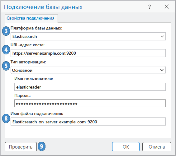

Чтобы создать подключение к кластеру Elasticsearch с помощью диалогового окна Подключение базы геоданных в ArcGIS Pro, выполните следующие действия. Цифры на рисунке ниже соответствуют пронумерованным шагам.
Подключение к Elasticsearch из диалогового окна Подключение базы данных

  3. В ниспадающем меню Платформа базы данных выберите Elasticsearch.
  4. В текстовом окне URL-адрес хоста укажите URL-адрес для подключения к кластеру Elasticsearch.
    Если кластер взаимодействует через порт, отличный от порта 80 для HTTP-соединений или порта 443 для HTTPS-соединений, добавьте двоеточие (:) и номер порта в конце URL-адреса. Например, если хост https://sub.dom2.net обменивается данными через порт 54321, введите https://sub.dom2.net:54321 в качестве URL-адреса хоста.
  5. Выберите один из следующих вариантов в ниспадающем меню Тип аутентификации:
    • Базовая — Используйте заголовки аутентификации базового имени пользователя и пароля HTTP.
    • Сервис ключа API — используйте ключ API для аутентификации запросов.
    Если вы будете публиковать веб-слои с помощью файла подключения, вам необходимо использовать базовую аутентификацию.
  6. Для базовой аутентификации укажите действительные учетные данные в текстовых полях Имя пользователя и Пароль.
  7. Для аутентификации с помощью сервиса ключа API укажите ключ API.
  8. Укажите имя для файла подключения в поле Имя файла подключения.
    Имя по умолчанию создаётся на основе значений свойств подключения. Вы можете использовать значение по умолчанию или ввести более информативное имя файла.
    Это имя, которое будет отображаться на панели и в виде Каталог, а также имя файла .dbconn, хранящегося на диске.
  9. Щелкните Проверить, чтобы убедиться, что информация о подключении действительна и экземпляр доступен.
  10. Нажмите ОК, чтобы создать файл подключения.
