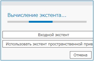

    • При перетаскивании класса пространственных объектов ArcGIS произведет расчет пространственного экстента данных. Если добавляемая таблица содержит большое количество объектов, вычисление содержания может затянуться. Если вам известен экстент данных или вы хотите использовать экстент пространственной привязки вместо ожидания вычисления экстента в ArcGIS Pro, щелкните соответствующую кнопку в диалоговом окне Вычисление экстента. Нажав на кнопку Входной экстент, необходимо ввести корректные значения; экстент должен включать в себя все объекты таблицы. Если вы щелкните Использовать экстент пространственной привязки, экстент данных будет соответствовать полному экстенту пространственной привязки класса объектов.
