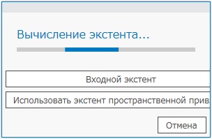

ArcGIS Pro вычисляет экстент данного слоя при добавлении его на карту перетаскиванием. Когда вы добавляете таблицу, содержащую множество объектов, вычисление экстента может занять некоторое время. Если вы знаете экстент данных или хотите использовать экстент пространственной привязки класса объектов, вы можете использовать их вместо того, чтобы ждать вычисление экстента. Для этого нажмите соответствующую кнопку в диалоговом окне Вычисление экстента. Щелкнув на кнопку Ввод экстента, необходимо ввести корректные значения; экстент должен включать в себя все объекты таблицы.
Альтернативные способы определения экстента

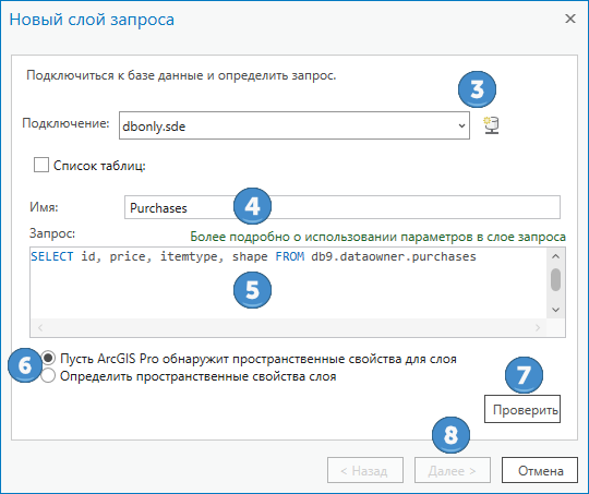

  1. В ArcGIS Pro откройте карту, в которую вы желаете добавить слой запроса.
  2. Щелкните кнопку Добавить данные Добавить данные в группе Слой на ленте Карта и выберите кнопку Слой запроса Добавить слой запроса из ниспадающего списка.
    Откроется диалоговое окно Новый слой запроса.
  3. Выберите базу данных, выполнив одно из следующего:
    • Если файл подключения (.sde), который получает доступ к базе данных, существует в проекте, выберите его из ниспадающего списка.
      Примечание:
      Файл подключения к базе данных должен быть в проекте, в противном случае он не будет отображаться в этом списке.
    • Если файл соединения не существует в проекте, нажмите кнопку создания нового подключения к базе данных Новое подключение к базе геоданных и создайте подключение. После создания подключения выберите его в ниспадающем списке.
    • Выберите файл SQLite (.sqlite), GeoPackage (.gpkg) или файл мобильной базы геоданных (.geodatabase) из ниспадающего списка.
      Примечание:
      Файл должен быть в проекте, в противном случае он не будет отображаться в этом списке.
  4. В текстовом поле Имя укажите имя создаваемого слоя запроса.
    Это имя будет отображаться на панели Содержание карты.
  5. Введите или вставьте запрос SQL в текстовое окно Запроса.
    Чтобы увидеть список таблиц и столбцов в этих таблицах, отметьте поле Список таблиц. Вы можете дважды щелкнуть таблицу в разделе Список таблиц, чтобы добавить все столбцы в этой таблице в текстовое окно Запрос и изменить этот запрос в текстовом окне Запрос. Например, вы можете удалить столбцы из запроса, которые не желаете включать, и добавить в запрос условия, чтобы ограничить данные, включенные в слой запроса.
  6. Выберите способ определения пространственных свойств слоя.
    • Выберите Разрешить ArcGIS обнаружить пространственные свойства для слоя (опция по умолчанию), чтобы разрешить ArcGIS Pro использование пространственных свойств первой строки, возвращаемой запросом. ArcGIS Pro обнаруживает эти свойства при проверке выражения SQL.
    • Выберите Определить пространственные свойства слоя, если вы хотите, чтобы слой включал объекты с пространственными свойствами, отличными от свойств первой строки.
  7. Щелкните Проверить, чтобы убедиться, что синтаксис запроса корректный, и что ArcGIS может использовать этот запрос.
    Процесс проверки выполняет запрос в базе данных, чтобы убедиться в том, что результирующий запрос соответствует стандартам моделирования данных, приемлемым для ArcGIS. Слой запроса не добавляется на карту, пока он не проверен.
    Правила проверки следующие:
    • Результирующий набор должен иметь не больше одного пространственного поля.
    • Результирующий набор должен иметь не более одной пространственной привязки.
    • Результирующий набор должен иметь только один тип геометрии.
    • В результирующем наборе не должно быть каких-либо типов полей, не поддерживаемых в ArcGIS.
    Если проверка не пройдена по любой причине, появится сообщение об ошибке, чтобы вы могли изменить запрос.
    Проверка особенно важна при работе с пространственными базами данных, которые не поддерживают те же стандарты, что и ArcGIS.
  8. Когда запрос пройдет проверку, щелкните Далее.
    Подключитесь к базе данных и задайте запрос SQL для нового слоя запросов.

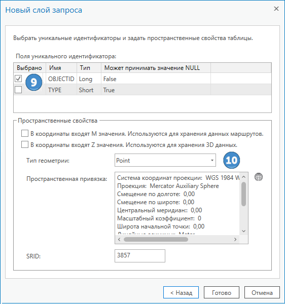

  9. Выберите поле уникального идентификатора для слоя запроса или используйте поле выбранное ArcGIS Pro.
    Для всех объектов карты необходим уникальный идентификатор. Поэтому для каждого объекта слой запроса должен содержать поле уникального идентификатора со значением. Подробнее о выборе поля уникального идентификатора для слоя запроса.
  10. Выберите тип геометрии и пространственную привязку.
    Эти параметры могут быть уже установлены, если вы решили разрешить ArcGIS Pro задавать пространственные свойства.
    1. Выберите из ниспадающего меню тип геометрии.
    2. Щелкните кнопку Система координат , чтобы выбрать систему координат пространственной привязки, используемую данными, или импортируйте пространственную привязку из существующего набора данных. Это не перепроецирует данные.
    Укажите уникальный ID, тип геометрии и систему координат для пространственной привязки.

    • Входной экстент - При щелчке по кнопке Далее необходимо ввести экстент. Указанный вами экстент должен быть действительным и включать все объекты в таблице.
    • Использовать экстент карты - Экстент текущей карты будет использоваться для экстента слоя запроса. Щелкните Далее, чтобы просмотреть значения экстентов карты.
    • Использовать экстент пространственной привязки - Экстент пространственной привязки данных используется для экстента слоя запроса. Для некоторых пространственных привязок это весь земной шар. Щелкните Далее и просмотрите значения экстентов пространственной привязки.
