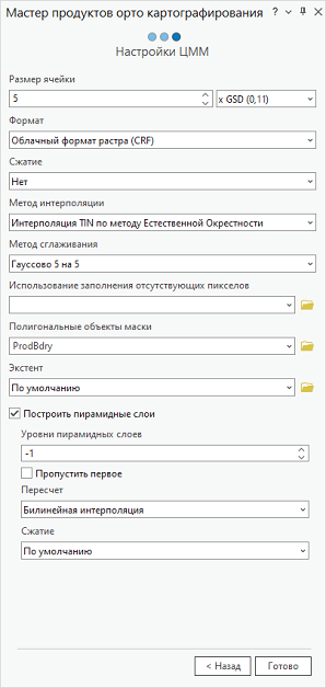

  7. В окне Настройки ЦММ установите соответствующее значение Размер ячейки для ЦММ.
    Значение Размер ячейки по умолчанию составляет 5 x GSD.
  8. Для Формата выберите значение из ниспадающего списка.
  9. Вы также можете дополнительно выбрать значение Сжатия.
  10. Установите значение Метода интерполяции, например Билинейный.
  11. Выберите значение Метод сглаживания из ниспадающего списка.
  12. Для параметра Полигональные объекты маски выберите класс объектов, чтобы установить границы и ограничить выходной продукт ЦММ.
    Мастер продуктов орто картографирования, Настройки ЦММ
  13. Примите все остальные настройки по умолчанию и щелкните Готово.

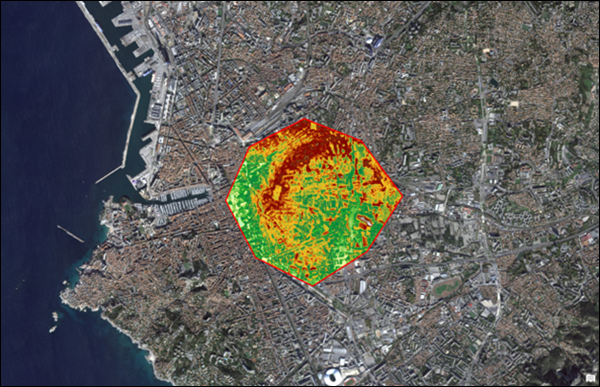

    Создается ЦММ, определяемая полигоном маски.
    ЦММ ортокартографирования, определенная полигоном маски
    Это изображение предоставлено Airbus 1.
