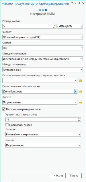

  9. В окне Настройки ЦМП установите соответствующее значение Размер ячейки для ЦМП.
    Значение Размер ячейки по умолчанию составляет 5 x GSD.
  10. Для Формата выберите значение из ниспадающего списка.
  11. Вы также можете дополнительно выбрать значение Сжатия.
  12. Установите значение Метода интерполяции, например Билинейный.
  13. Выберите значение Метод сглаживания из ниспадающего списка.
  14. Для параметра Полигональные объекты маски выберите класс объектов, чтобы установить границы и ограничить выходной продукт ЦМП.
    Мастер продуктов орто картографирования, Настройки ЦМП
  15. Примите все остальные настройки по умолчанию и щелкните Готово.

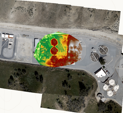

    Создается ЦМП, определяемая полигоном маски.
    ЦМП орто картографирования, определенная по полигону маски
