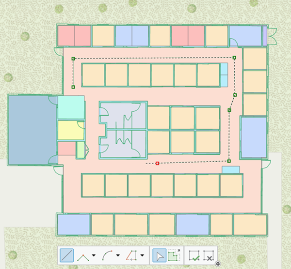

  8. На панели Создать объекты щелкните Линия , чтобы создать линейный объект.
  9. Нарисуйте линию там, где вы хотите нарисовать траекторию съемки, как показано в примере ниже.
    Пример создания объектов траекторий съемки
