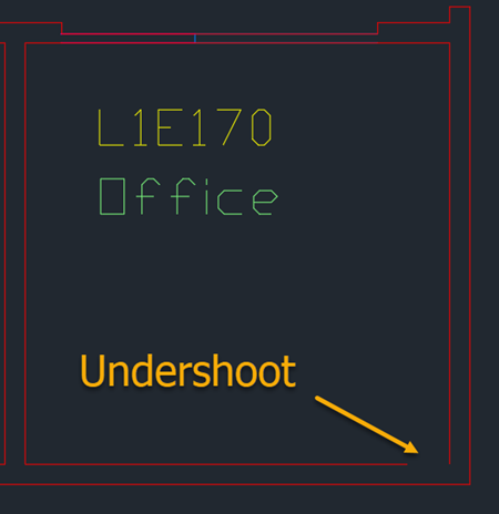

  • Недолеты — это происходит, когда линия не пересекает линию, с которой должна соединиться. Например, если линия, представляющая южную стену комнаты, не пересекает линию, представляющую восточную стену комнаты. Конечные точки должны находиться в пределах заданного диапазона допусков xy (по умолчанию 1 мм), чтобы считаться подключенными.
    Пример недолета (недотянутой линии) в САПР

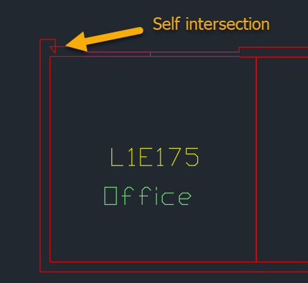

  • Не включать самопересекающиеся объекты - самопересекающийся объект возникает, когда линия пересекает саму себя. Если это не исправить, это может привести к созданию нескольких секций или отсутствию секций.
    Самопересекающиеся полилинии в САПР

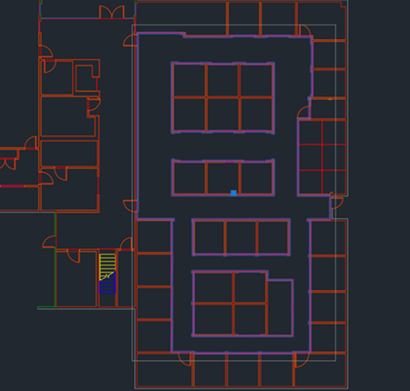

  • Сгруппируйте несколько объектов для полигонов, содержащих отверстия - данные поэтажного плана могут включать объекты с отверстиями в полигонах, такие как коридор, который огибает внутренний блок кабин, или центральный балкон на уровне 3, который выходит на уровень 2. Если вы работаете с AutoCAD, перед импортом в модель Indoors сгруппируйте все замкнутые полилинии, образующие объект, который содержит внутренний вырез. Если внутренняя часть полигона представляет собой отдельный объект, например блок кабин, убедитесь, что этот объект представлен отдельным обособленным полигоном.
    В следующем примере внешние границы коридора объединены с внутренними границами и образуют объект-коридор с вырезанными в нем несколькими отверстиями.
    Сгруппированные замкнутые полилинии, представляющие коридор в САПР.
