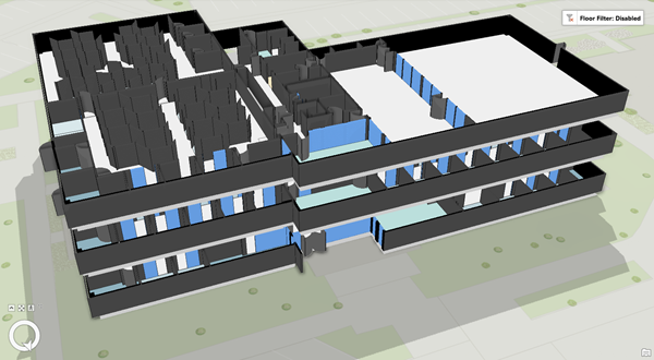

Фильтр этажей отключен, и отображаются все этажи.

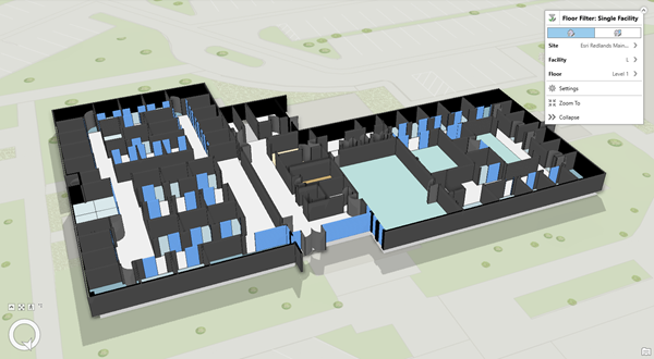

Фильтр этажей настроен так, чтобы показывать только первый этаж.

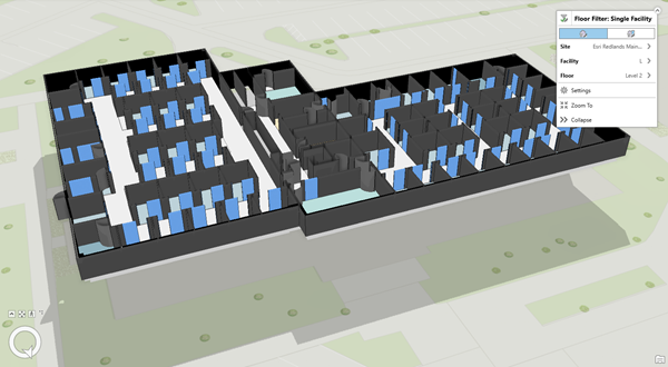

Фильтр этажей настроен так, чтобы показывать только второй этаж.
