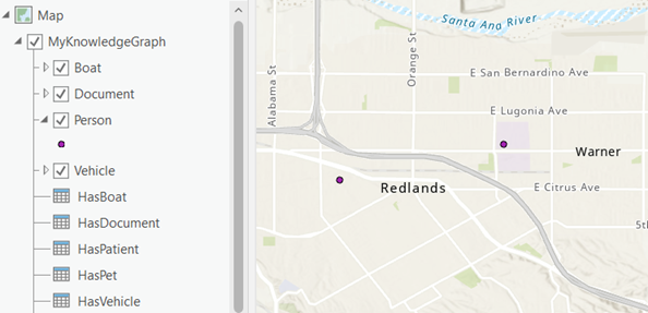

  1. Добавьте граф знаний на карту.
    Граф знаний добавлен на карту. Элементы со связанными пространственными объектами отобразились на карте.

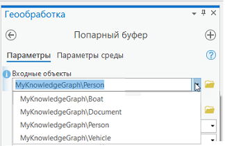

  3. На вкладке Избранное щелкните инструмент Попарный буфер .
  4. Щелкните раскрывающийся список для параметра Входные объекты.
    Слои объектов графа знаний карты доступны в раскрывающемся списке.
    Слои пространственных объектов графа знаний можно проанализировать с помощью инструментов геообработки.
  5. Щелкните тип элемента, объекты которого вы хотите проанализировать с помощью инструмента геообработки.

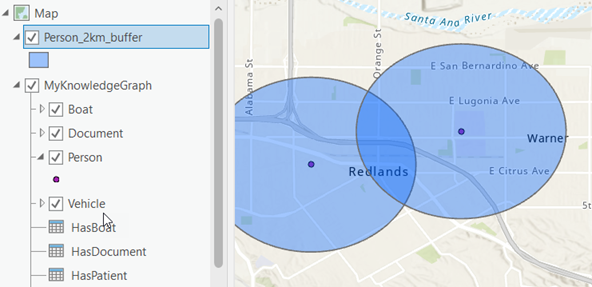

  6. Щелкните параметр Расстояние и укажите подходящее значение, например 2. Щелкните раскрывающийся список единиц измерения и выберите подходящую для расстояния единицу измерения, например километры.
  7. Щелкните Запустить .
В базе геоданных проекта по умолчанию создается класс пространственных объектов, содержащий полигоны, представляющие 2-километровую область вокруг пространственных объектов элемента. Полученный класс объектов будет добавлен на карту.
Буферы создаются вокруг пространственных объектов элемента.
