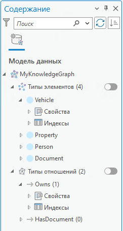

Просмотр подробной информации о модели данных в панели Содержание
На панели Содержание перечислены типы элементов и отношений в модели данных. Общее число элементов и отношений, присутствующих в модели данных, отображается рядом с заголовками Тип элемента и Тип отношений .
Каждый тип указан как отдельный подзаголовок. Общее число пар конечных точек отношений отображается рядом с каждым подзаголовком отношение . Свойства и индексы для каждого типа перечислены в каждом подзаголовке. Панель Содержание также содержит кнопку-переключатель для кодировки цветом визуализации модели данных.
Вы можете выбрать типы на панели Содержание, чтобы просмотреть подробную информацию об этом типе. Вы можете выбрать несколько экземпляров типов, чтобы просмотреть их общие свойства и индексы.
Типы элементов и отношений перечислены на панели Содержание конструктора моделей данных.

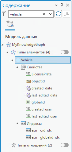

Если вы работаете со сложным графом знаний, вы можете искать определенные типы элементов и отношений с помощью текстового поля Поиск в верхней части панели Содержание. Вы можете отфильтровать свой поиск, нажав фильтр и выбрав опцию фильтра. Параметры фильтра описаны ниже:
  • По типу — фильтрует результаты поиска по типам элементов и типам отношений.
  • По свойствам — фильтрует результаты поиска по свойствам типов элементов и типов отношений.
  • По типу данных — фильтрует результаты поиска по свойствам типов данных.
По мере ввода список элементов и отношений фильтруется, чтобы включить только те типы, имена которых соответствуют вашему термину поиска. При фильтрации по типу данных щелкните поле поиска и выберите тип данных из ниспадающего списка.
Найдите определенные типы элементов и отношений по имени на панели Содержание.
