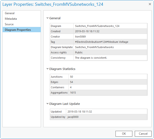

  3. Активируйте карту схемы, ссылающуюся на схему сети, к свойствам которой вы хотите обратиться.
  4. На панели Содержание щелкните правой кнопкой слой схемы и выберите Свойства.
    Появится диалоговое окно Свойства слоя, связанное со слоем схемы.
  5. Щелкните вкладку Свойства схемы.
    Пример вкладки Свойства схемы
О свойствах схемы
На вкладке Свойства схемы находятся следующие разделы: Общее, Статистика схемы и Последнее обновление схемы.
Общие
Раздел Общие содержит информацию о создании схемы, ее шаблона и состояния:
  • Схема – имя схемы.
  • Создана – дата создания.
  • Создатель – владелец схемы.
  • Тег – теги схемы. Эта информация отобразится только для сохраненных схем.
  • Шаблон схемы – шаблон схемы, на котором схема основана.
  • Права доступа – права доступа заданные для схемы.
  • Согласованность – указывает статус согласованности схемы.
Статистика схемы
В разделе Статистика схемы показана следующая статистика элементов схемы:
  • Соединения – число соединений схемы
  • Ребра – число ребер схемы
  • Контейнеры – число контейнеров схемы
  • Объединения – число объединений схемы
В разделе последнее обновление схемы отображается информация о последнем обновлении схемы:
  • Обновлено – дата последнего обновления схемы
  • Обновлено: – имя пользователя, выполнявшего последнее обновление схемы
