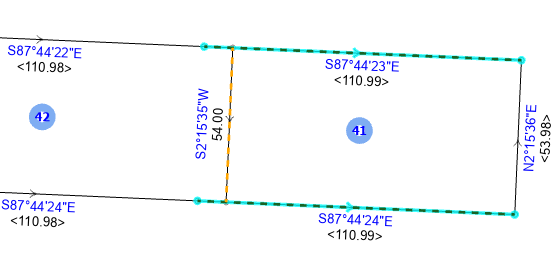

  7. Используйте инструмент Копировать параллельно Копировать параллельно в галерее Инструменты на вкладке Рабочие процессы записи участков, чтобы создать параллельно смещенные копии линий выбранных участков.
    • Укажите расстояние смещения скопированных линий в текстовом поле Расстояние в разделе Значения.
    • Выберите опцию Растянуть или сократить и задайте допуск, в пределах которого будут растягиваться или сокращаться скопированные линии. Скопированные параллельные линии растягиваются или сокращаются, и выполняется замыкание на первую соседнюю линию, обнаруженную внутри заданного допуска.
    Параллельные линии будут созданы на заданном расстоянии от исходных выбранных линий.
    Создайте смещенную параллельно копию линии участка.
    Узнать больше об использовании инструмента Копировать параллельно, чтобы создавать параллельные линии участков

  10. Используйте инструмент Разбиение, чтобы интерактивно разделить линии участков на пересечениях скопированных параллельных линий.
    Выберите По объекту на панели Разделить, чтобы разделить линии участка, используя скопированные линии в качестве линий разбивки.
    Значение Входные объекты — это скопированные линии, а значение Целевые объекты — это линии участков, которые необходимо разделить. COGO-измерения линий разбивки обновятся, и в поле COGO Type установится значение Вычислено.
    Разбиение участков по объекту
