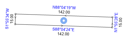

  3. После ввода замкнутого теодолитного хода для участка щелкните Создать начальные участки Создать начальные участки в группе Построить на вкладке Рабочие процессы записи участков, чтобы создать начальный участок для теодолитного хода участков.
    Теодолитный ход участка с начальным участком
    После создания теодолитного хода участка создайте начальный участок.

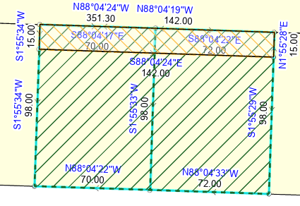

  7. Выберите выровненный участок и щелкните Разбить Вырезать в галерее Инструменты на вкладке Рабочие процессы записи участков.
  8. На панели Вырезать проверьте, что не отмечена опция Вырезать все редактируемые слои, откройте вкладку Целевые объекты
  9. Выберите участки, которые вы хотите обрезать и использовать для создания оставшихся участков.
    Вырезать целевые участки
    Выберите целевые участки, которые будут обрезаны новым участком.
  10. Выберите опцию Отбросить (остаток) на панели Вырезать и щелкните Вырезать, чтобы вырезать и создать оставшиеся участки.
