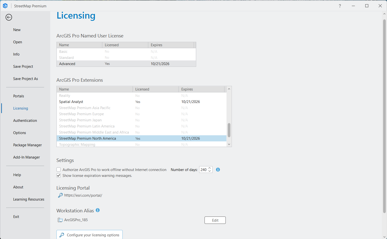

Просмотр информации о лицензиях в ArcGIS Pro
Чтобы убедиться, что у вас есть лицензия и доступ к расширению StreetMap Premium, перейдите на вкладку Проект в ArcGIS Pro и нажмите Лицензии, чтобы открыть список дополнительных модулей ArcGIS Pro.
Запустите ArcGIS Pro. Для лицензии именованного пользователя выполните вход от имени учетной записи организации, у которой есть лицензия и у которой есть подключение к дополнительному модулю StreetMap Premium.
Откройте закладку Проект.
Щелкните Лицензирование.
Дополнительный модуль StreetMap Premium, на который у вас есть лицензия, указан в списке Дополнительные модули.
Примечание:
Если дополнительного модуля StreetMap Premium нет в списке или он недоступен, это значит, что у вашей учетной записи нет на него лицензии или он не подключен, и соответственно, вы не сможете использовать пакет мобильной карты StreetMap Premium. См. выше раздел Включение дополнительного модуля StreetMap Premium о том, как получить для своей учетной записи ArcGIS Pro лицензию на модуль StreetMap Premium.

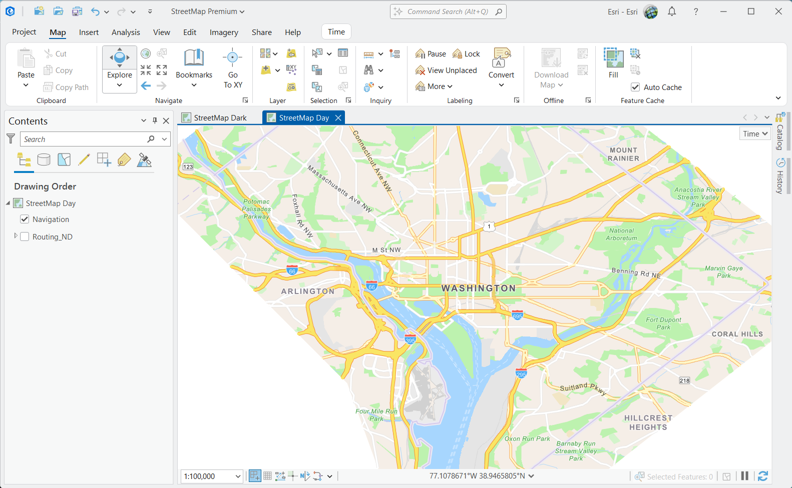

Каждый пакет мобильной карты включает в себя пакет векторных листов (.vtpk) из карты Esri Navigation на ArcGIS Online на карте StreetMap Dark or StreetMap Day для картографии и визуализации, включающий материалы сообщества пользователей ГИС, а также более высокую скорость отображения. На вкладке Карта используйте инструмент Найти местоположения
, чтобы геокодировать однострочный адрес. Локаторы StreetMap Premium в пакете мобильных карт включают локатор Точек интереса (POI), поэтому вы можете искать такие местоположения, как White House или Starbucks. Сетевой набор данных Routing_ND появляется в таблице содержания и готов к использованию для построения маршрутов и зон обслуживания. Более подробно см. в разделах Геокодирование и Построение маршрутов.
