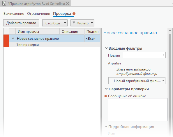

    Новая строка и столбец группировки добавляются в вид Правила атрибутов, активируется вкладка Настройки проверки.
  6. На панели проверки Составная настройте общие входные параметры для всего правила, включая входные фильтры, сообщение об ошибке и общие сведения, включая имя правила, описание, серьезность и теги.
    Новое составное правило в группе Проверка

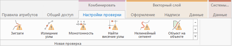

  2. На вкладке Настройки проверки разверните галерею Готовые к использованию проверки и щелкните первую проверку, которую вы включаете в правило.
    Примечание:
    Для активации вкладки Настройки проверки составного правила, необходимо, чтобы оно было выбрано в виде Атрибутивные правила. Содержание галереи Готовых к использованию проверок меняется, в зависимости от выбранного источника данных.
    Галерея составных проверок

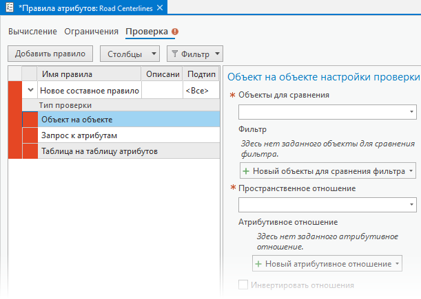

    Новая строка добавляется в вид Атрибутивные правила под правилом.
  3. На панели проверок настройте параметры проверки.
    Каждая использующаяся проверка содержит отдельную панель, где задаются ее параметры.
    Параметры новой проверки для составного правила

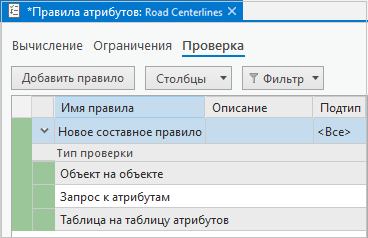

  4. Добавьте хотя бы еще одну проверку к составному правилу, как показано в предыдущих шагах.
    После добавления и настройки минимум двух проверок составного правила строка заголовка правила и использующихся проверок станет зеленой, это означает, что обязательные параметры валидны.
    Готовые проверки для нового составного правила
