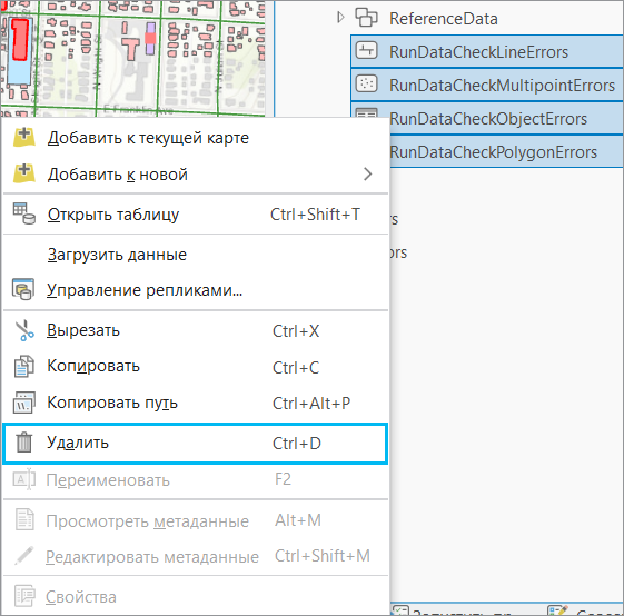

После запуска нескольких конфигураций проверки данных вы можете удалить таблицы ошибок после устранения ошибок. Чтобы удалить таблицы инструмента Запустить проверки данных, выполните следующие действия:
Внимание:
Не применяйте этот рабочий процесс к четырем таблицам GDB_Validation<tableName>Errors, если вы используете правила атрибутов проверки. Этот рабочий процесс предназначен исключительно для результатов инструмента Запустить проверки данных в таблицах RunDataCheck<TableName>Errors.
  1. На панели Каталог нажмите клавишу Ctrl и выберите таблицы ошибок RunDataCheckLineErrors, RunDataCheckMultipointErrors, RunDataCheckObjectErrors и RunDataCheckPolygonErrors.
  2. Щелкните любой из выбранных таблиц правой кнопкой и выберите Удалить .
    Удаление таблиц ошибок инструмента Запустить проверки данных
    Таблицы удаляются c панели Каталог и из базы геоданных проекта по умолчанию.
