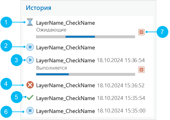

Вы можете просмотреть результаты текущей или предыдущей проверки инструмента Запустить проверки данных с помощью кнопки История История на вкладке Управление качеством в группе Автоматическая проверка.
Подсказка:
Вы можете дважды щелкнуть результаты в ниспадающем меню История, чтобы повторно заполнить поля атрибутов на панели Запустить проверки данных.
Результаты в ниспадающем меню История
Числа в следующей таблице соответствуют числам на изображении выше:
Число
Описание
1
Проверка в ожидании.
2
Проверка была отменена до запуска инструмента.
3
Проверка выполняется.
4
Проверка завершена, обнаружены ошибки.
5
Проверка завершена, ошибки не обнаружены.
6
Проверка отменена.
7
Отмена текущей или ожидающей проверки.
