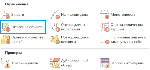

  7. В галерее Готовые к использованию правила в разделе Ограничения щелкните Объект на объекте, Объект на объекте чтобы добавить новое правило.
    Проверка Объект на объекте в галерее Готовые к использованию правила

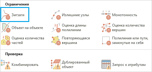

  2. В галерее Готовые к использованию правила в разделе Ограничения щелкните Зигзаги , чтобы добавить новое правило.
    Проверка Зигзаги в галерее Готовые к использованию правила
